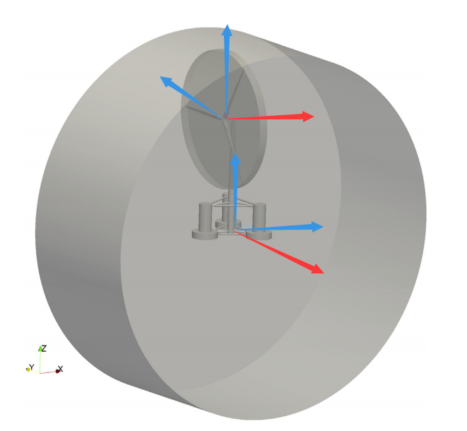

    请问OpenFOAM中滑移网格可以实现多轴旋转吗,对风机设置两块不同方向旋转区域,旋转轴不同,外面滑移面的运动会使内部滑移面旋转轴坐标发生改变,OpenFOAM自带的动网格能够实现这种功能吗滑移面示意.png

    @卡洛 前辈您好,我也在做类似的模拟,也遇到了相同的问题。我尝试在dynamicMeshDict使用multimotion运动形式,可以通过组合运动实现上述运动,但模拟结果和文献中的结果相差较大。请问您现在找到解决方法了吗?可以的话想和您具体交流一下,谢谢

    @冷空气LQW 我已经解决了,你遇到什么问题了,不能实现这种多轴旋转吗

    @卡洛 前辈是这样的,我现在能实现多轴旋转运动,但模拟结果却无法和文献数据对上。我计算过5MW的风力机,如果只有风轮旋转的话,模拟结果还可以,然后采用multimotion组合运动,尝试计算风轮纵摇运动(4°,0.1Hz),运动形式是正弦运动,条件设置也和文献一致,但模拟结果却要低好多。请问您是如何实现上述运动的?模拟结果怎么样?谢谢
