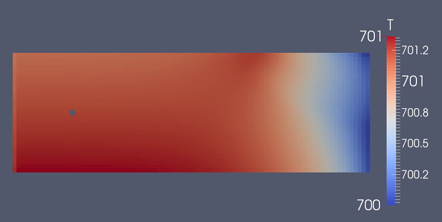

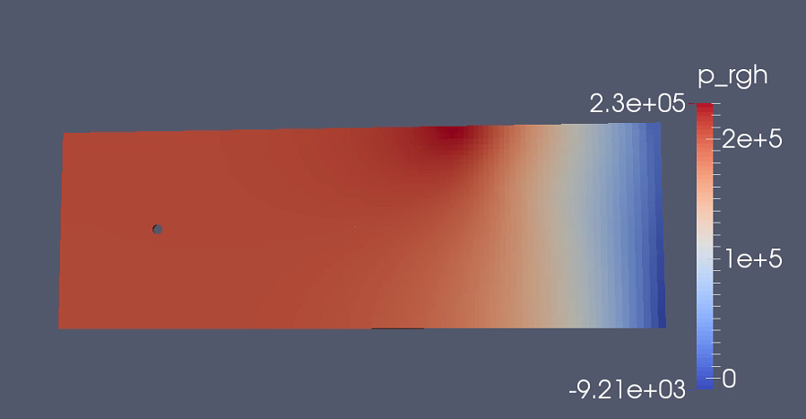

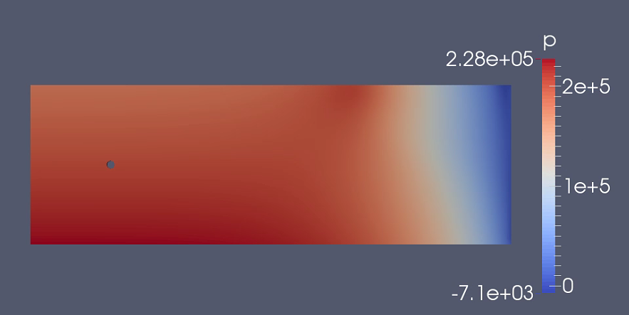

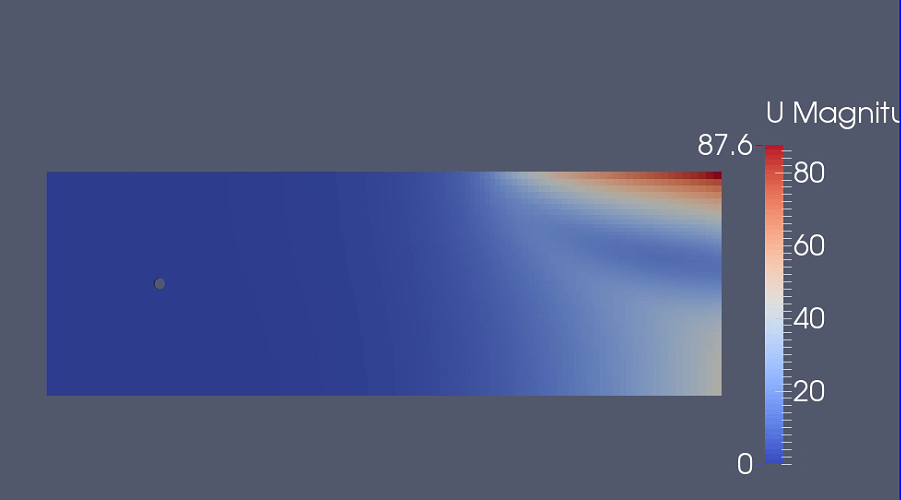

    @李东岳 东岳老师您好,我后面设置了一个算例,Re=100,边界条件如下所示:5f6212ed-6a29-41f1-a3ec-a4cb870860a9-image.png ,如果把重力加速度设置为0,计算正常,但是加入重力后,计算到后面就会发散,从云图上的感受是速度堵在出口没办法出去,下面是发散前我截出来的某个时刻的云图:
    de9f481a-edf9-45fd-b60a-402d4997321e-9715855a0b8e5273d54b9d49de72baf.png 30d0e1d0-8728-4008-a76b-633adc2be9f1-6c476442c75aacaf9c5e83671ab3e27.png 7b9f80ae-537b-4b5b-a8e3-bab63dd0e9b9-e7e1cf13e2b5c28073eec641983f49e.png a896c296-fce5-41ff-b7f0-283d94ef4036-ac5d8ed87ba20cdbe62a8b20db36a7c.png
    能否请教一下老师,帮我分析一下问题可能出在哪呢?:xiezuoye:
