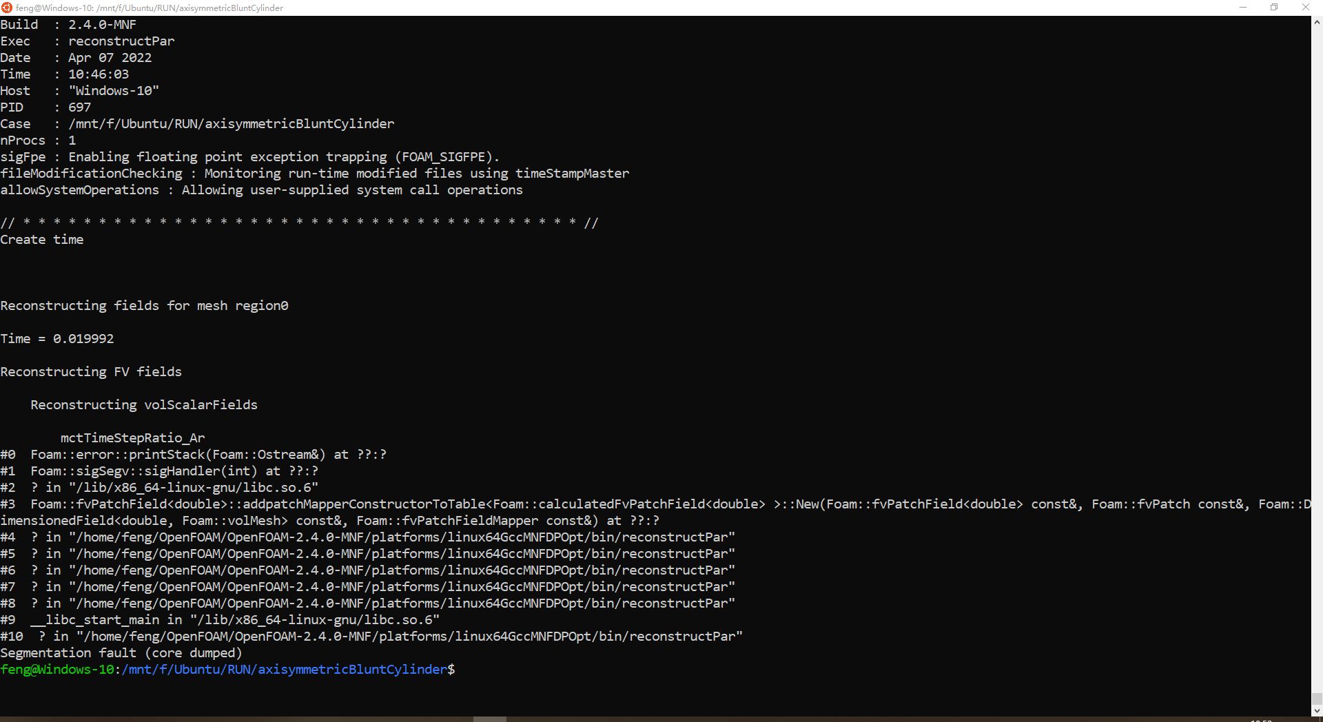

    最近刚开始学习OpenFOAM2.4.0中的dsmcFoamPlus求解器,在运行算例的时候遇到一些报错。有什么比较有效的解决办法吗?
    我一共执行了5条命令,在执行以下命令时均没有报错——
    blockMesh
    dsmcInitialise
    decomposePar
    mpirun -np 4 dsmcFoamPlus -parallel
    在并行计算完成后,需要进行网格重组,执行下面这条命令——
    reconstructPar
    这时候报错了。该怎么解决呢?

    问题解决了。使用Ubuntu16.04就行。18.04和20.04都不行。
