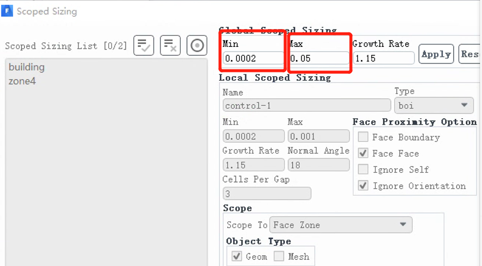

    请教一下各位老师,各位朋友。
    在使用fluentmeshing过程中,在定义全局尺寸最大尺寸最小尺寸过程中。如果我有边界层,边界层网格很小的情况下,我定义最小尺寸是和我的边界层厚度一样吗?27c957ae-6775-48a7-bfaa-c6f877304d68-image.png

    你看,那有个 growth Rate,大概就是网格从 min 变成 max 的 “步长”。
    自动生成的网格,如果不是特殊设定的话,网格尺寸不会完全相等,它要渐变成和它相邻的网格的尺寸。一般不会突变,除非设定不懂的区域(这里的 local scoped sizing)。
    可以把边界层单设定 scoped sizing, min 和 max 相等, growth Rate 等于 1 什么的

    @bestucan 谢谢您的回答。这里面还有一点疑问,想请教一下。首先是这个全局中我的网格设置没必要这样,只需要在我生成边界层网格中进行设置就行了,在global sizing中的设置还是要相近的范围。再者是我在计算大涡模拟时,需要满足y+小于1,这就导致我的近壁面网格的纵横比达到了40.在fluent中这个是没有很大问题的,在openfoam中网格检查没有问题,但是计算会发散。我排除其他的问题后,猜测是边界层网格的问题,主要就是近壁面的纵横比。但是还是对于foam里面这个边界层网格的要求有点疑惑,再者就是计算中发现foam存在迎风面(我做的是一个方形建筑的风压分析)数值偏小,调了网格和数值格式求解器后也未曾解决这个问题,不清楚是否是foam自身算法的原因或者大概率是我对某些东西的设置存在偏差
