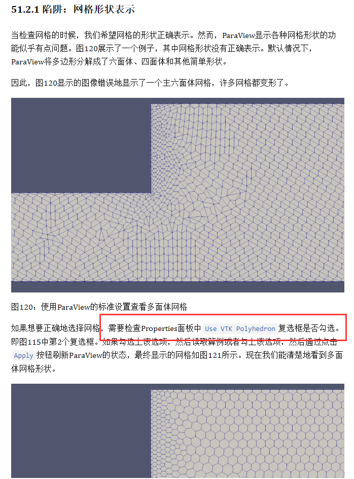

    有老哥说可以试试这个方法,但是额,只有打开.openfoam文件才会显示use vtk polyhedron,所以还是行不通。

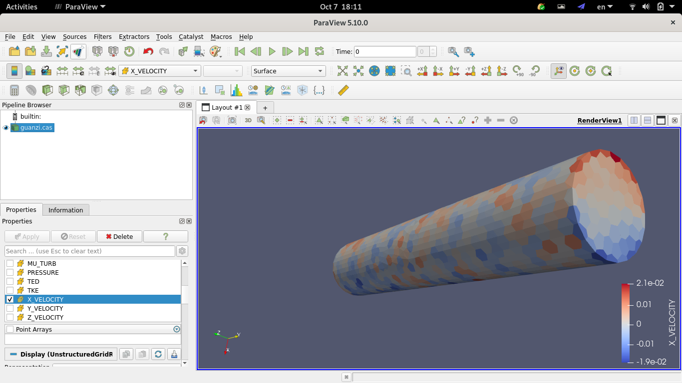

    @bestucan 好像老哥的方法更简单:146: 恕我愚笨,试了试直接闪退了TVT老哥能否出几张图,给大家演示一下
    我 bestucanB 2 条回复 最后回复
  • 我 离线
    我 离线
    我爱梨涡
    在 中回复了 我爱梨涡 最后由 编辑
    @我爱梨涡 guanzi.dat guanzi.cas
    在 中回复了 我爱梨涡 最后由 编辑
    @我爱梨涡
    我也闪退,但是测试只激活一个数据(x_velocity)就成功了。可能是某个数据是个雷,选中就闪退
