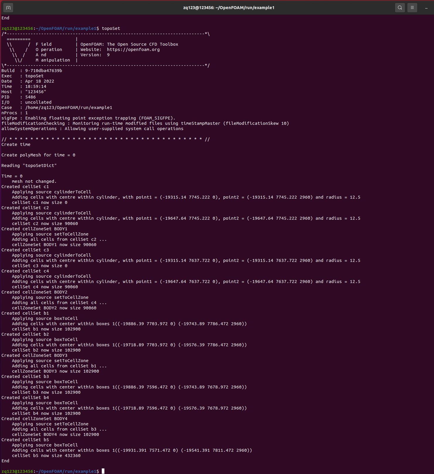

    -7353bc566c6b61b6.png -a6c055e3fb239ee.png 请教各位老师,关于topoSet命令的问题,在topoSetDict中,c1和c2被定义为BODY1,c3和c4被定义为BODY2,b1和b2被定义为BODY3,b3和b4被定义为BODY4。但在执行topoSet时,出现了cellSet c1 size为0类似的问题,不知道是什么原因。
    没有计算也是可以用 paraview 看网格的。
    看看网格,那个要set的区域是不是不在网格外?

    @bestucan 谢谢老师,我用paraview查看了网格,那个要set的区域在网格内,但Mesh Parts里面还是没有要set的那个区域的部分。我还发现一个问题,我要delete的区域也没有delete,不知道为什么,是不是因为我的topoSeDict有问题呀?

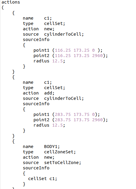

    @bestucan 发现了把c1和c2定义为BODY1的方法,创建了c1,然后在c1里add添加c2的数据,这样就都能定义为BODY1了,举个例子,如图微信图片_20220421151356.png
