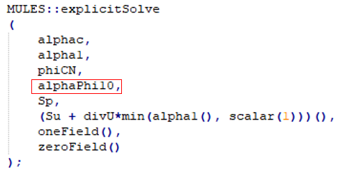

    懂了,现在就是说是红色部分的问题对吧,我看了代码中这部分是通过下面代码求的
    fvc::surfaceIntegrate(psiIf, phiPsi)
    而里面的phiPsi则对应的这一部分
    通过追踪
    alphaPhi10 = talphaPhi1Un;
    //又查到
    tmp<surfaceScalarField> talphaPhi1Un
                fvc::flux
                    phiCN(),
                    cnCoeff*alpha1 + (1.0 - cnCoeff)*alpha1.oldTime(),
                    alphaScheme
              + fvc::flux
                   -fvc::flux(-phir, alpha2, alpharScheme),
                    alpha1,
                    alpharScheme
    而其中的phiCN则
        tmp<surfaceScalarField> phiCN(alphaPhic);
        // Calculate the Crank-Nicolson off-centred volumetric flux
        if (ocCoeff > 0)
            phiCN = cnCoeff*alphaPhic + (1.0 - cnCoeff)*alphaPhic.oldTime();
    如果不采用CN格式phiCN就等于alphaPhic,又查到
     alphacf = fvc::interpolate(alphac);
    alphaPhic = alphacf*phi;
    所以本质上图一中红色部分还是通过alphac*alpha1得到的

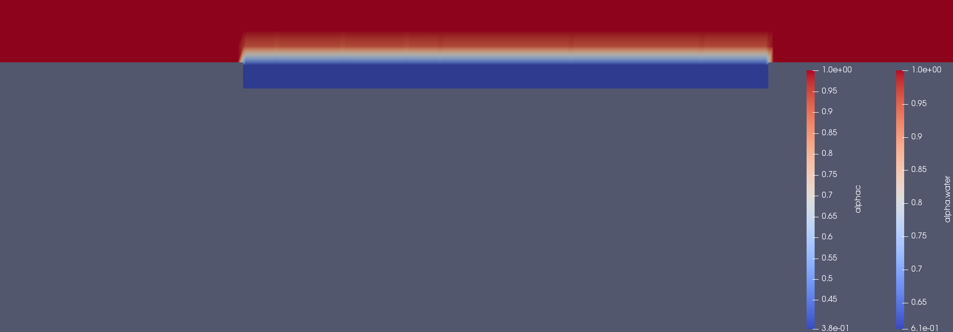

    我测试了一下大家说的,在MPPICInterFoam里,加入粒子。但是alpha.water和alphac是不符合逻辑的。在最底部分,应该是只有水,那么alpha的值就该都是0.38。为什么在alpha.water却是0.62?
    J 1 条回复 最后回复
  • J 离线
    J 离线
    Jasper 0
    在 中回复了 zhe 最后由 编辑
    #30
    @zhe alpha.water 是占连续相的体积分数,如果没有空气只有水的话,理论上应该alpha.water都是1吧,你看看是不是你alpha.water图例显示的问题?
    zheZ 1 条回复 最后回复
  • zheZ 离线
    zheZ 离线
    zhe
    在 中回复了 Jasper 0 最后由 编辑
    #31
    @jasper-0 理论上,是应该这样的。我有两个问题:第一,哪里提到alpha1和aloha2只是占连续相的比值?我们希望它只是占连续相比值,但code里并没有提过吧。我是怕先入为主了,因为确实对不上。第二,你对比的alpha1的求解公式,帮助很大。但从物理意义上来说,alpha1*alphac就是考虑了粒子影响后的求解方式?它俩相乘是啥意义啊?

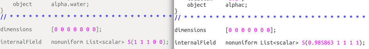

    我做了个最简单的验证,上下一共5个网格,最下面的放了一颗粒子。下面3个网格是水,上面是空气。得到的数据是
    希望能帮助大家。

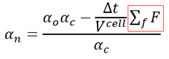

    @zhe alpha1一直都不是占cell的体积分数,只是占连续相的体积分数,不是alpha1+alpha2=alphac,而是再次将alphac看做单位1,alpha1+alpha2=1
    对于你的例子,只有粒子和水,那就是alphac=0.8,alpha1=1
    zheZ 1 条回复 最后回复
  • T 离线
    T 离线
    Tens 神
    在 中回复了 zhe 最后由 Tens 编辑
    #37
    @zhe 对alpha1和alpha2来说,分母不是Vcell,而是Vc
    zheZ 1 条回复 最后回复
  • zheZ 离线
    zheZ 离线
    zhe
    在 中回复了 Tens 最后由 编辑
    #38
    @tens 你的意思我明白,但是将alphac看做单位1是混淆了概念。alphac就是alphac,它是个值,并是有时不是1。这个操作在OpenFOAM中没有。在概念上来说,你说的通,我是认同的。但是在存在MPPICInterFoam中,这种把alphac当作1,是不存在的。alpha1一直以来都是占cell的体积分数,你所说的把alphac当作1,也不是不对,而是当作1,其实就是cell本身。
    这里有人会迷糊,说那么alphac到底干啥用?它就是用来体现粒子占据一定体积后,对流体总体积造成了影响,不是来梳理alphac, alpha1, alpha2的关系的。
  • zheZ 离线
    zheZ 离线
    zhe
    在 中回复了 Tens 最后由 编辑
    #39
    @tens 之前你说不是alpha1+alpha2=alphac. 而这个图里又表示V1+V2=Vc?
