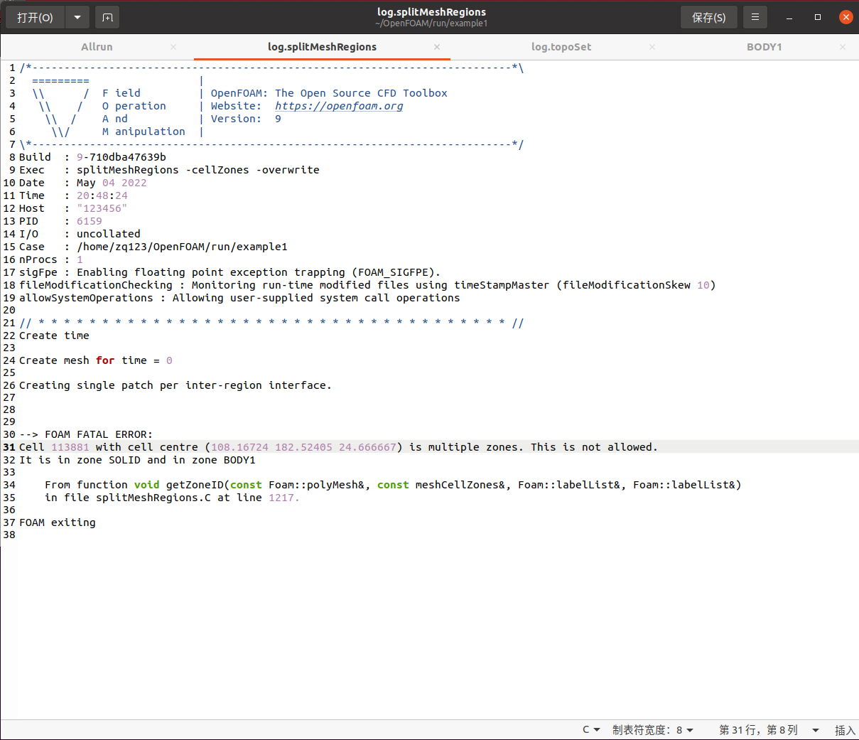

  4. 在终端执行Allrun的时候,splitMeshRegions出现了错误
6 帖子 2 发布者 8.7k 浏览
  • J 离线
    J 离线
    jpzhao
    因为课题研究的模型复杂,所以先用icem画了一个网格再导入openfoam中,然后用topoSet来划分区域,结果在执行Allrun的时候,splitMeshRegion出现了错误,请教各位老师,这种问题该怎么解决?SOLID是icem画网格的时候默认整个网格为solid,BODY1是solid的一部分,用topoSet划分出来的。微信图片_20220504210931.png
    要不在 icem 里把 solid 和 body1 都删了再试试?

    @bestucan solid是在icem里画结构网格建立block产生的,我尝试把它删掉,发现删掉之后,网格就没有了。body1是我在openfoam里面进行topoSet产生的。

    @jpzhao
    https://www.openfoam.com/documentation/guides/latest/api/splitMeshRegions_8C_source.html
    这个55行,把两个zone加一起应该就行了

    @bestucan 老师,我有一个疑问,我用topoSet划分区域,用splitMeshRegions分开网格,就是为把它们分开,然后设置不同的物性参数,如果我把它们加在一起,那岂不是违背了我当初的目的?(我是在icem画了一个完整的SOLID网格,然后导入openfoam,再将整个网格划分区域。)我在想是不是不能把整个网格分割各个区域的网格呀。
    写于 最后由 bestucan 编辑
    @jpzhao
    看这个说明
    - cellZonesFileOnly behaves like -cellZonesOnly but reads the cellZones
    from the specified file. This allows one to explicitly specify the region
    distribution and still have multiple cellZones per region.
    看看有没有能用的
    如果没有我也不知道了:135:
