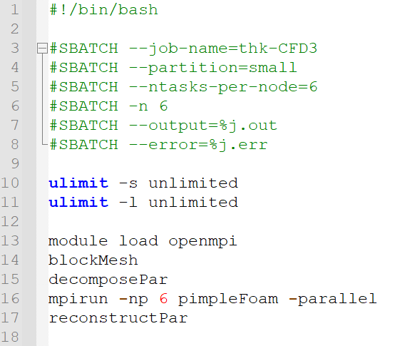

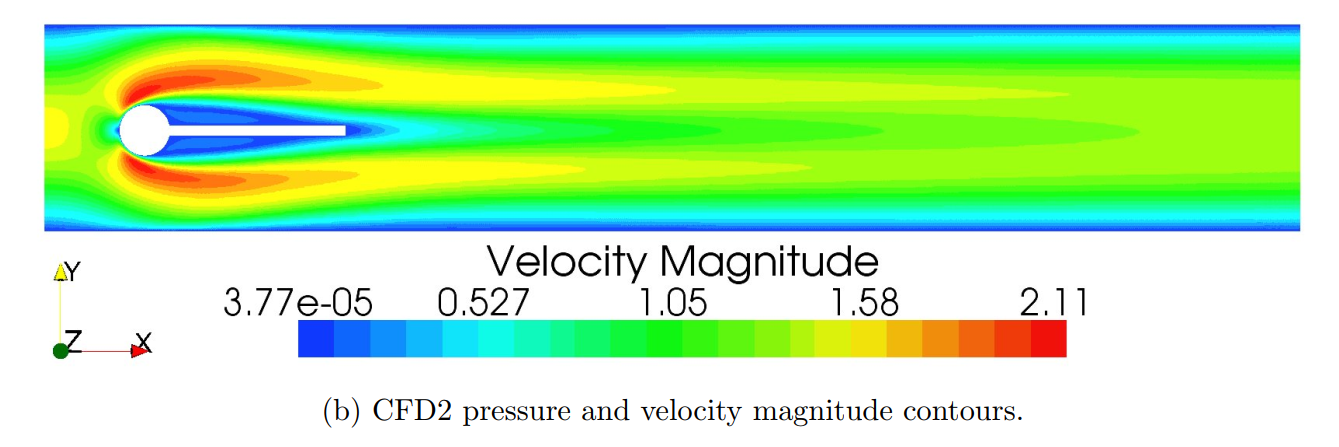

    各位朋友大家好,最近我在用学校的超算算一个简单的Case,但是提交作业以后总是会报错,而在自己电脑上运行相同的命令则可以正常计算。算例是图片中的效果,然后提交的作业命令在第二张图。运行后会出现这个错误,有朋友可以帮忙看一下是哪里的环境设置出了问题吗?

    是不是个人计算机上的 OpenFOAM 和超算上的不一样?
    或者MPI库版本不一样?MPI库可以不大,可以在家目录编译一份自用版本的

    @bestucan 谢谢前辈,版本是一样的,后来和学校超算人员联系发现是少了一个环境配置加载:module load gcc/7.4.4,加上以后就可以了
