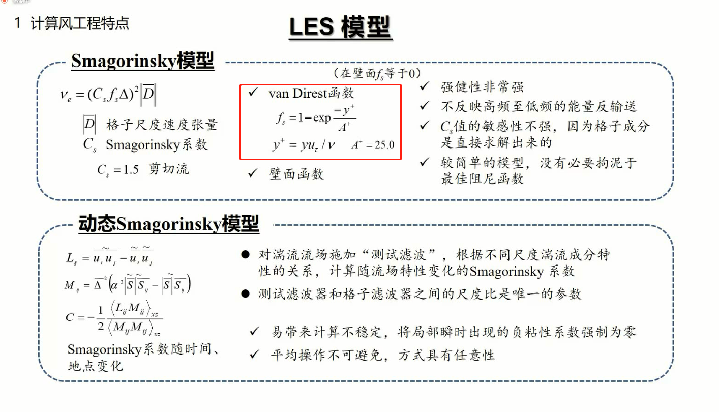

    昨天听同济大学曹教授的讲座(报告讲座 || 计算流体动力学在风工程中的应用),提到Smagorinsky模型(视频时间47:51),比较建议使用van Direst函数。

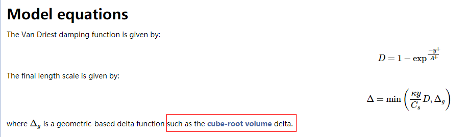

    谢谢老师,不好意思问了非常小白的问题。刚再查了下,官方文档的设置:OpenFOAM: User Guide: Van Driest ,OpenFOAM: User Guide: Cube-root volume 。下面是官方的设置说明,再次感谢李老师
    delta           vanDriest;
    vanDriestCoeffs
        delta           <geometricDelta>;
        // Optional entries
        kappa           0.41;
        Aplus           26;
        Cdelta          0.158;
        calcInterval    1;

    @coolhhh 请问你这个vandriestCoeffs中的delta是怎么设置的?用的cubeRootVol吗?你在最开始贴的那个代码,应该是复制的Openfoam basic trainning那个文档中的设置吧:
    @coolhhh 在 Smagorinsky模型及边界条件设置问题 中说:
    vanDriestCoeffs
    delta cubeRootVol;
    官方文档中这么是这样的:
    vanDriestCoeffs
    搜了一下也没找到具体的例子,希望不吝赐教!

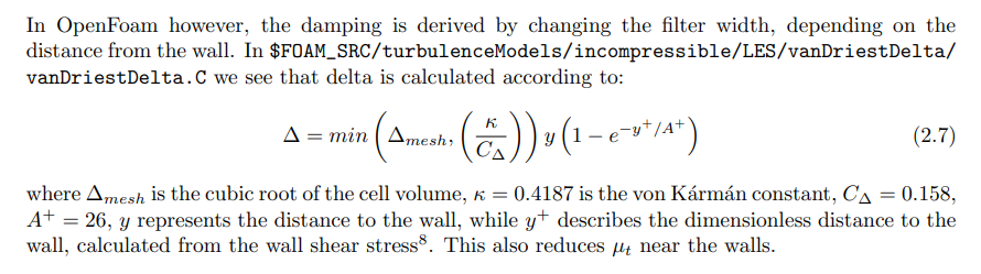

    我在这个帖子CFD Online 上看到这个文件 projectReport,里边关于van Direst 的阐述:
    vanDirestDelta.c 中程序如下:
        delta_ = min
            static_cast<const volScalarField&>(geometricDelta_()),
            (kappa_/Cdelta_)*((scalar(1) + small) - exp(-y/ystar/Aplus_))*y
    程序与官网的说明 OpenFOAM: User Guide: Van Driest 计算方法是一致的。因此我的理解是<geometricDelta>设置为cubeRootVol,就跟文档说明一样选一种geometric-based delta,然后会根据系数设置计算min delta。还可以参照李老师之前其他贴子的回复,也是这么设置。
