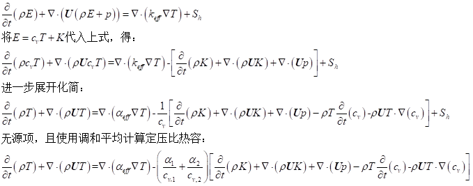

    老师好,我尝试推导compressibleInterFoam中的温度方程,但推导出来的结果与求解器中的温度方程有差异(多了两项),请教是否推导过程有误。
    求解器中的温度方程:
    \frac{\partial }{\partial t}(\rho T)+\nabla \cdot (\rho \boldsymbol{U} T)=\nabla \cdot (\alpha_{eff} \nabla T) - (\frac{\alpha_{1}}{c_{v,1}}+\frac{\alpha_{2}}{c_{v,2}}) \left(\nabla \cdot (\boldsymbol{U} p) + \frac{\partial}{\partial t} (\rho K) + \nabla \cdot (\rho \boldsymbol{U} K) \right)

    推导过程过程:
    可见,最后在右边多了两项:
    (\frac{\alpha_{1}}{c_{v,1}}+\frac{\alpha_{2}}{c_{v,2}}) \left( \rho T \frac{\partial c_{v}}{\partial t} + \rho \boldsymbol{U} T \cdot \nabla c_{v} \right)
    其中,$\frac{1}{c_{v}}=\frac{\alpha_{1}}{c_{v,1}}+\frac{\alpha_{2}}{c_{v,2}}$.

    这两项也可以写为:
    \frac{\rho T}{c_{v}} \left( \frac{\partial c_{v}}{\partial t} + \boldsymbol{U} \cdot \nabla c_{v} \right)
