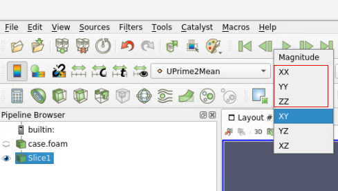

    @coolhhh 大佬,我还有个问题,这个fieldAvergae中的prime2Mean求取的是雷诺应力,而雷诺应力定义为流体微元表面上脉动动量输运的平均值,那我应该怎样去用雷诺应力去计算脉动速度呢:135:

    @冠竹 就是我是否可以通过一个简单的开方,得到脉动速度u'v'w'呢?
    OpenFOAM 入门级小学生
    coolhhh 神
    在 中回复了 冠竹 最后由 编辑
