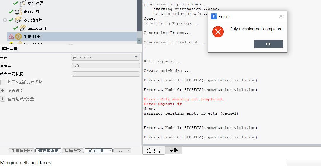

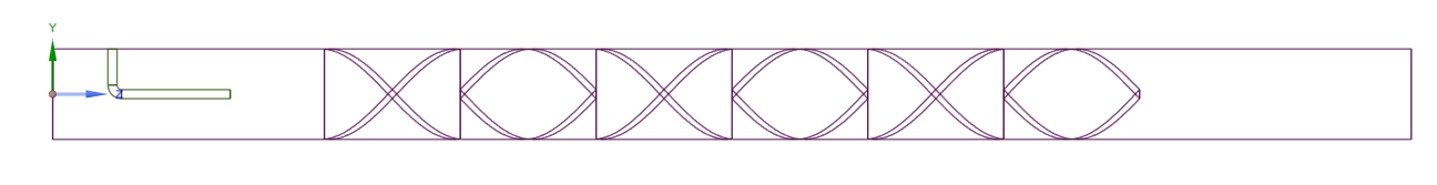

    管长375mm,管径25mm,叶片厚度2.5mm,结构如下:

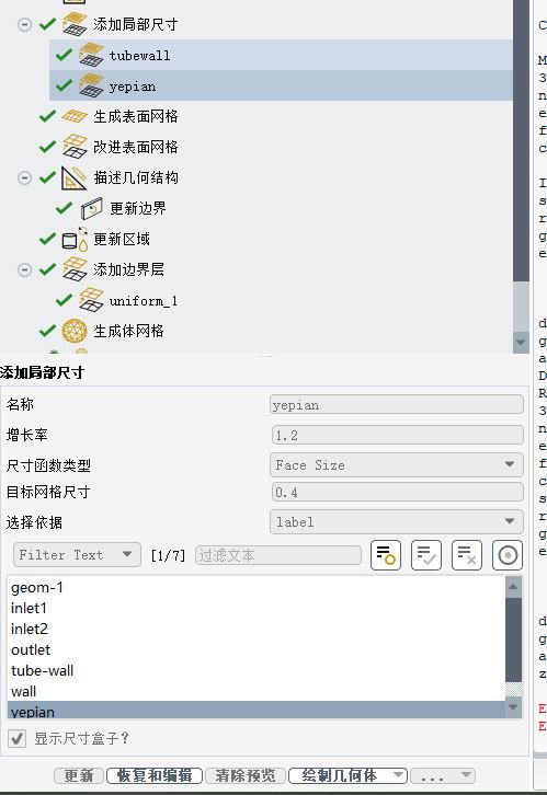

    局部尺寸设置
    tubewall和yepian的尺寸一样

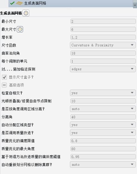

    表面网格设置

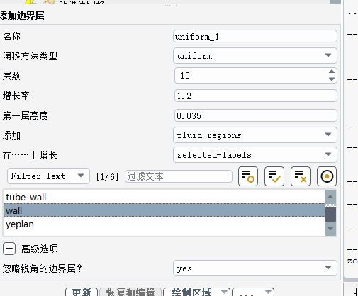

    边界层设置
    指定在管道壁面上画边界层

    运行后出现错误
    提示:
    Error at Node 1: SIGSEGV(segmentation violation)
    Error at Node 0: SIGSEGV(segmentation violation)
    Error: Poly meshing not completed.
    Error Object: #f
    done.
    Warning: Deleting empty objects (geom-1)
    请问有大佬遇到过这种情况吗?可以给点建议或啥不?提前感谢~~
    不在管道壁面添加边界层,网格生成顺利。
    coolhhh 神
    @cultivate 这是用Workflow模式建模的吧,我试过这种自动建模方式效果不好,特别是生成边界层。学习下Outline View模式建模,一般就不会有问题
