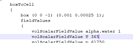

    如上这种温度初始场设定,setFields能不能续写呢?
    如下这种在fieldValues 里面设定

    @wsxfyy 可以用codeStream设置

    @tens 好的谢谢,昨天用funkySetFields做出来了
