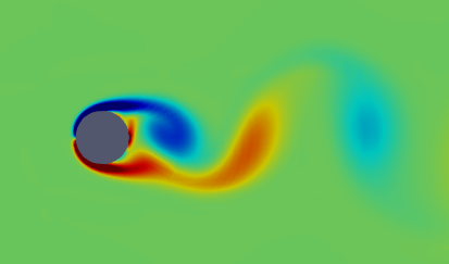

    paraview默认显示的云图surface看起来颜色好像偏暗,大家有遇到类似的情况么?
    view -> light inspector
    然后在右边的面板把 light Kit 的对勾取消

    兄弟,你这个圆柱扰流的网格是用block Mesh划的吗

    @bestucan 解决了,非常感谢。还想请问下有没有什么方法可以更改paraview的默认设置呢?

    @yfleung 是在东岳流体上找的算例,里面的算例2
    在 中回复了 sea 最后由 编辑
    @sea 没有解决
    但是可以保存当前设置然后读取:
    file -> save state
    开paraview之后进行的操作都可以保存住

    @bestucan 明白了,感谢指点 :)
