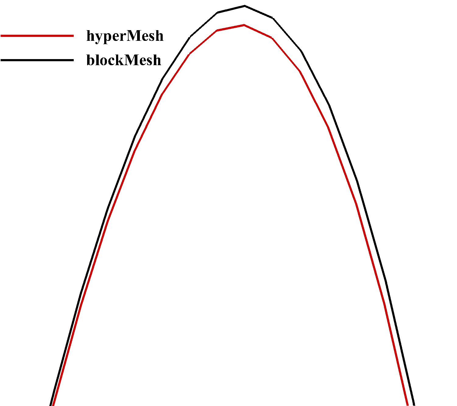

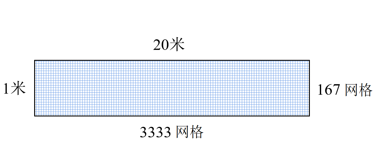

    分别用hyperMesh和blockMesh画一个长20米,高1米,宽(empty)0.006米的长方形二维计算域,长方向3333层网格,高方向167层网格,宽方向1层网格,算出来的结果为什么会有差异?请教一下各位老师。

    一模一样的网格,只是生成工具不同,算出来的结果为什么会有差异?

    @李东岳 非稳态波浪场
    如果网格完全一样的,不应该有任何差异 :143:

    @李东岳 是的很奇怪,我是在一次使用局部加密网格中发现这个问题的,当时利用两种方法生成了两种相似网格结构,计算结果有较大差异。这次为了让网格完全一样,使用了最简单的矩形计算域和均匀结构网格,结果竟然还有差距...

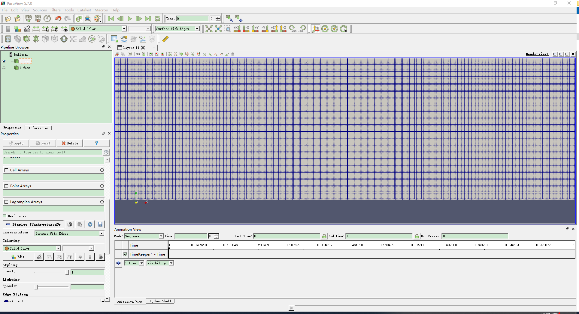

    你提问里给出的网格是hyperMesh的?能不能看一下近壁单元。把blockMesh的网格也贴出来看看,尤其是近壁单元。

    @队长别开枪 提问中的图一是示意图,不是实际网格分布,实际网格如图,上图为blockMesh,下图为hyperMesh

    @是嘿嘿牛啊 这个给我整不会了:xinlei:
    你用meld对比一下两个mesh的polyMesh文件夹一样?

    @李东岳 hyperMesh的ployMesh里面多4个Zones文件,然后faces、points里面的顺序也不同
