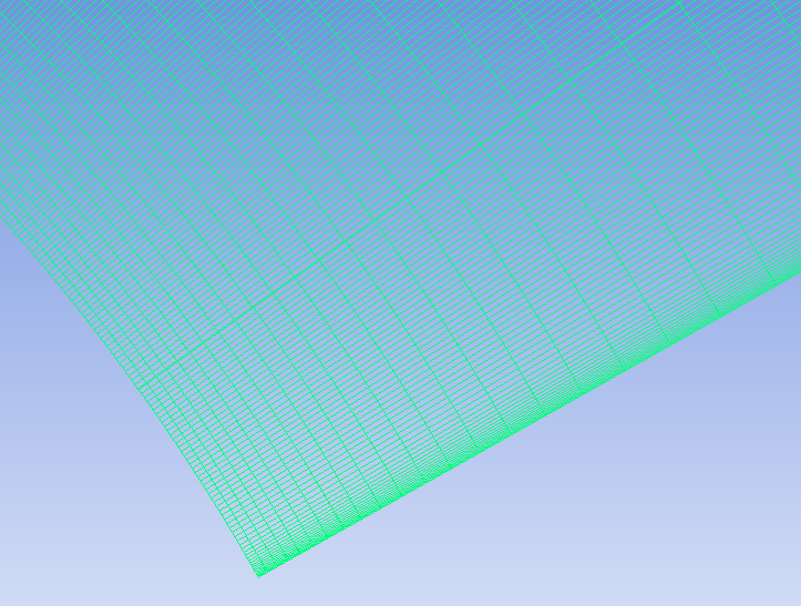

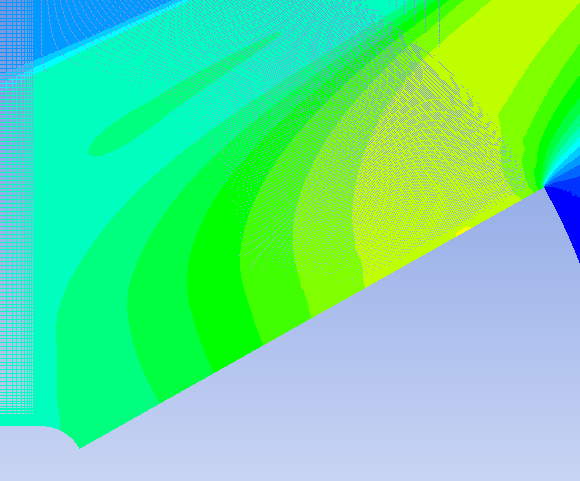

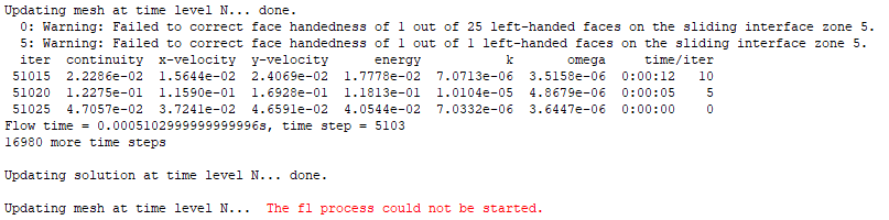

    在fluent动网格计算过程中,经常会出现问题,想请各位精英帮助一下,也欢迎各位同学进行讨论。图1是动网格运动区域,呈一面扇形区域,扇形一边界可绕指定点进行转动,利用层变技术消减或生成网格。图2为出问题情况下的网格区域,从图中也可以看出它在指定位置并未发生网格消失。由此出现了负体积。经验证发现出问题时刻往往发生在运动边界速度最大值处,届时计算明显变慢,出现如图3所示的错误。捕获02.PNG 捕获01.PNG 捕获.PNG

    减小时间步,看看还有没有问题。如果有那就是结构性问题。如果没有,那就是时间步太大了。动网格跟不上

    采用层变进行网格更新时,同时也需要勾选局部重构,设置合适的网格分裂和合并系数
