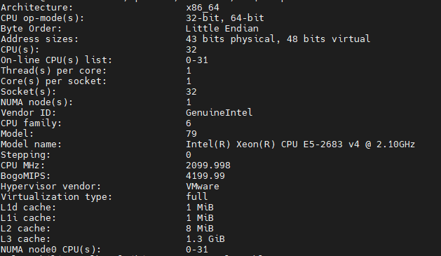

    我发现学校集群上的CPU只是一个E5-2683V4 的16核32线程CPU。但是linux系统识别到的是32核32线程。
    想请教一下大佬有没有知道自己的工作站怎么让系统也把线程都识别成核数呢
    试试这个
    cat /proc/cpuinfo |grep "physical id"|sort |uniq|wc -l   物理CPU
    cat /proc/cpuinfo |grep "processor"|wc -l                逻辑CPU
    cat /proc/cpuinfo |grep "cores"|uniq                     CPU核数
    cat /proc/cpuinfo |grep MHz|uniq                         CPU主频

    @carmelosun 物理CPU直接就是32

    @bestucan 运行第一行,物理CPU直接就是32
