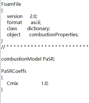

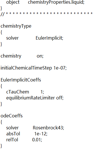

    目前正在使用reactingTwoPhaseEulerFoam做一个液固两相模拟,准备将化学反应放进去,已经在chemistryProperties中将化学反应开启,但是发现combustionProperties中必须选择一项combustionModel才能进行反应,如果在combustionModel中选择none,计算是可以计算,但是化学反应也进行不了。那怎么才能只进行化学反应而不使用燃烧模型呢?部分设置如下图,望各位大佬解答!
