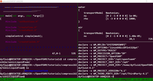

    @lelouchsola
    你的bash里面vim颜色怎么配置的?我这里面C++代码颜色让人很难分辨。其他文件还可以。如图:
    @J
    你尝试过用cMer打开tmux和vim没,显示效果怎样?

    在 中回复了 .J. 最后由 编辑
    #39
    @.J.
    在你回复之前下载了ConEmu,显示效果不错,
    :sunglasses:
