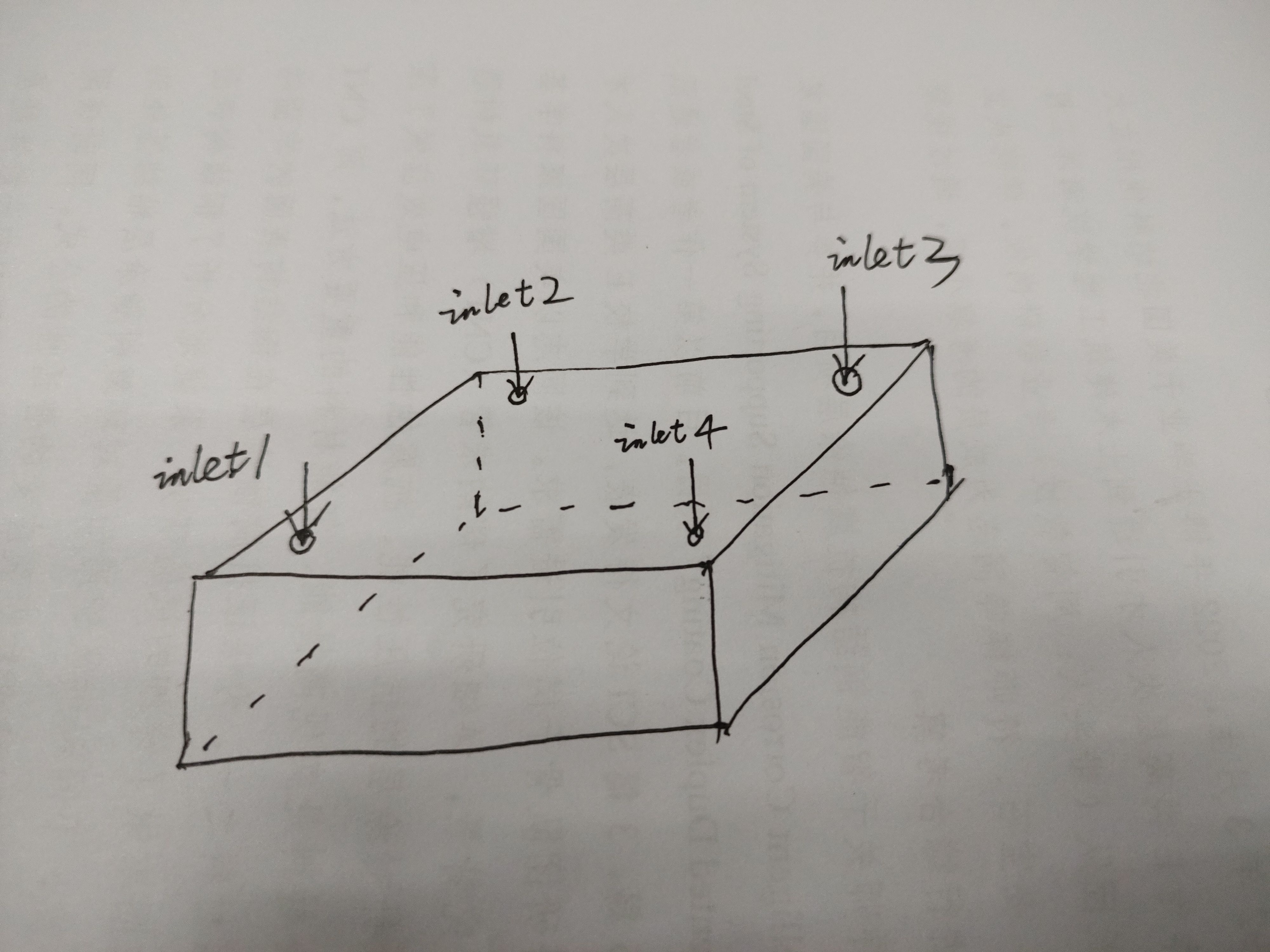

    如图,是一个立方体空腔,腔体内是空气,立方体顶层有四个入口,每个入口注入的都是同种液体(比如水)。
    请问怎样能够比较方便的标识出入口信息呢?就是把inlet1注入的液体标识为1,inlet2注入的液体标识为2,以此类推。(不需要考虑液体混合的问题,只模拟一小段时间,到混合前就停止了)
    烦请李老师和各位大佬解答 @李东岳
    自定义四种流体,四种流体名字分别为1234,物化属性完全和水一样。
    每种入口进一种流体。
    后处理中只要显示不同种类的流体,就能显示出从那里流来的到了。

    @bestucan 感谢回复,按我的理解,interFoam适用于两相流,这样定义四种流体,再加上空气,对求解器来说是五种流体,还能计算吗
    在 中回复了 nbyjn 最后由 编辑
    @nbyjn multiPhaseInterFoam
