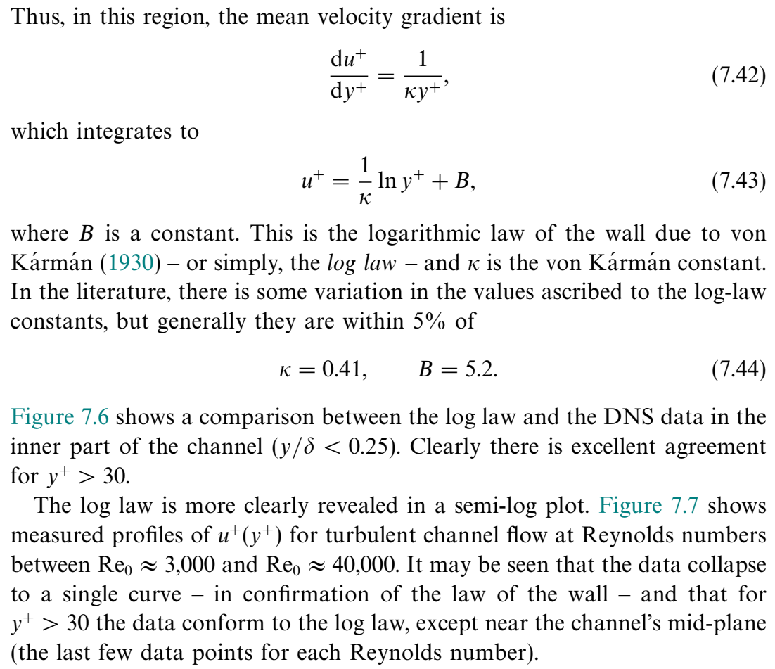

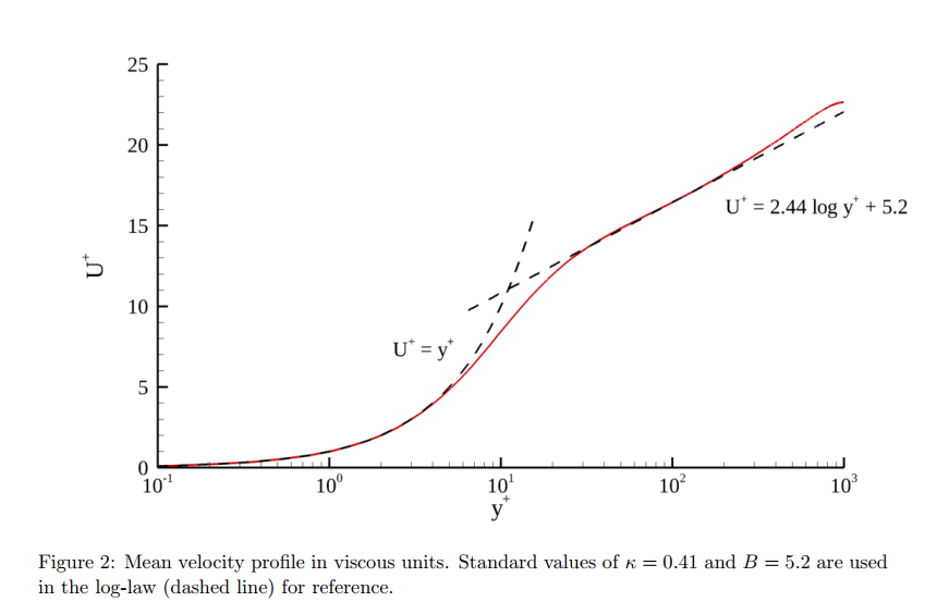

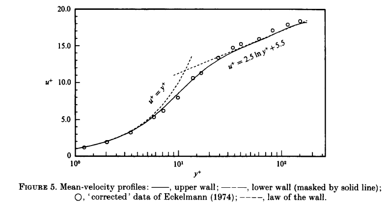

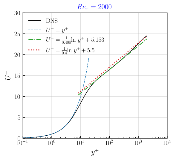

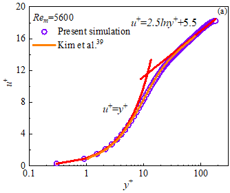

    再贴一下Pope的Turbulent flows书中的channel flow得到的壁面速度分布,里面的系数是5.2,而且还提到了拟合的差距应该在5%即4.94 ~ 5.46之间。
    coolhhh 神
    #119

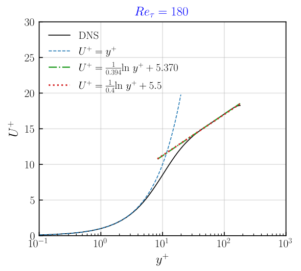

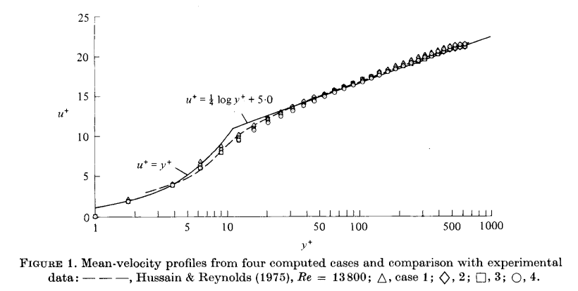

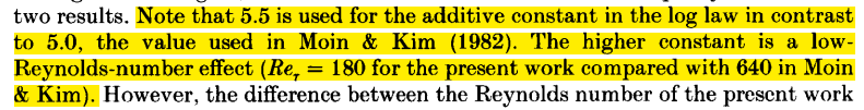

    系数B确实会随着雷诺数不同,有略微波动。《Kim J, Moin P, Moser R. Turbulence statistics in fully developed channel flow at low Reynolds number[J]. Journal of fluid mechanics, 1987,177:133-166.》文章中也提到了雷诺数比较低,B=5.5
    《Moin P, Kim J. Numerical investigation of turbulent channel flow[J]. Journal of fluid mechanics, 1982,118:341-377.》中的结果 B=5.0

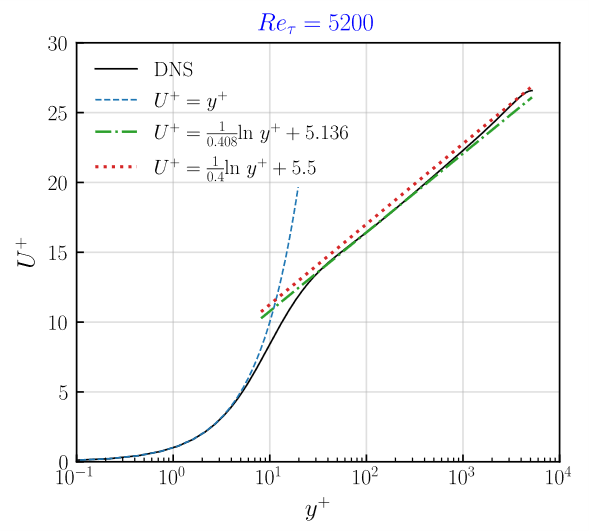

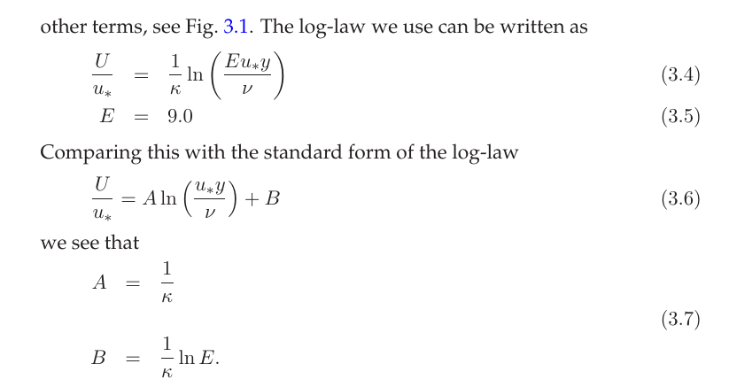

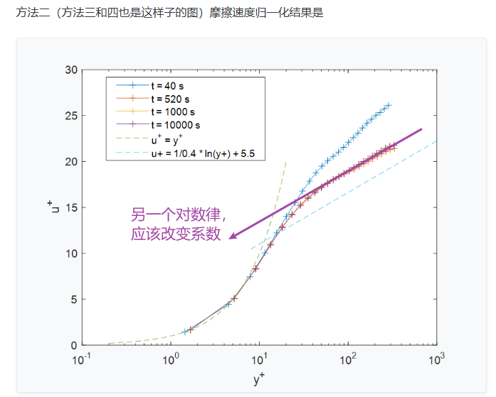

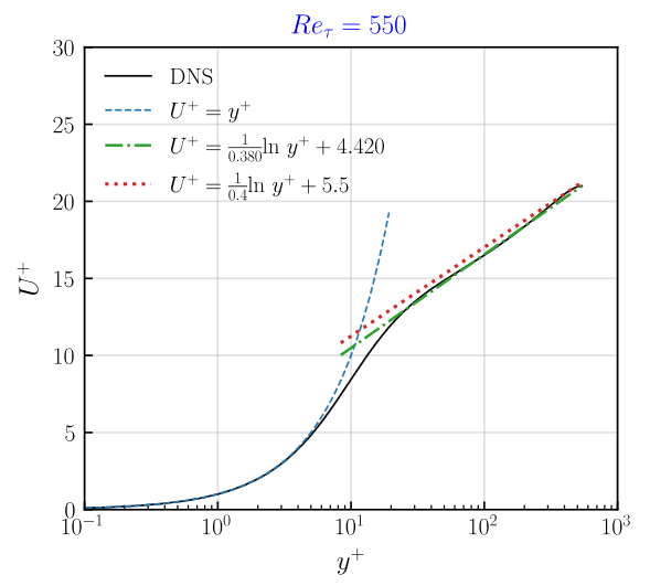

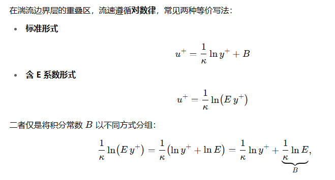

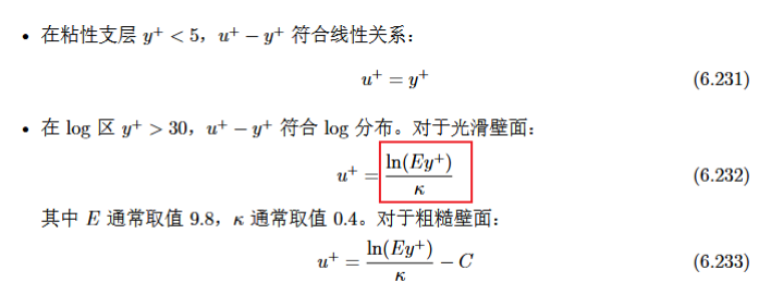

    问了下gpt,原来对数律两种不同写法这么来的,当$E=9.8,\kappa=0.41$,对应的 $B=1/\kappa*ln(E)=5.57$
    查尔姆斯的湍流模型课件也写了这种关系:

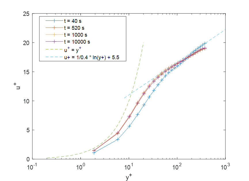

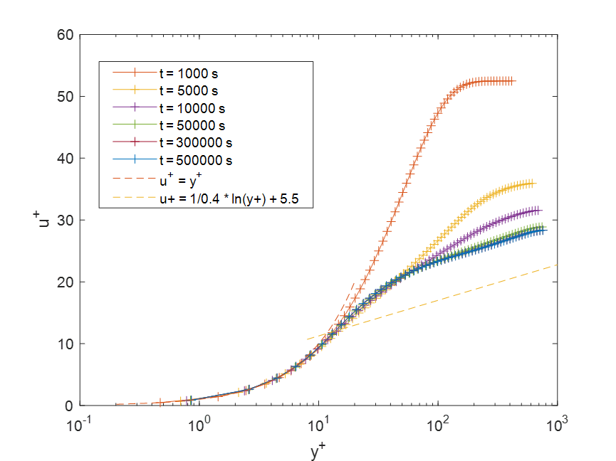

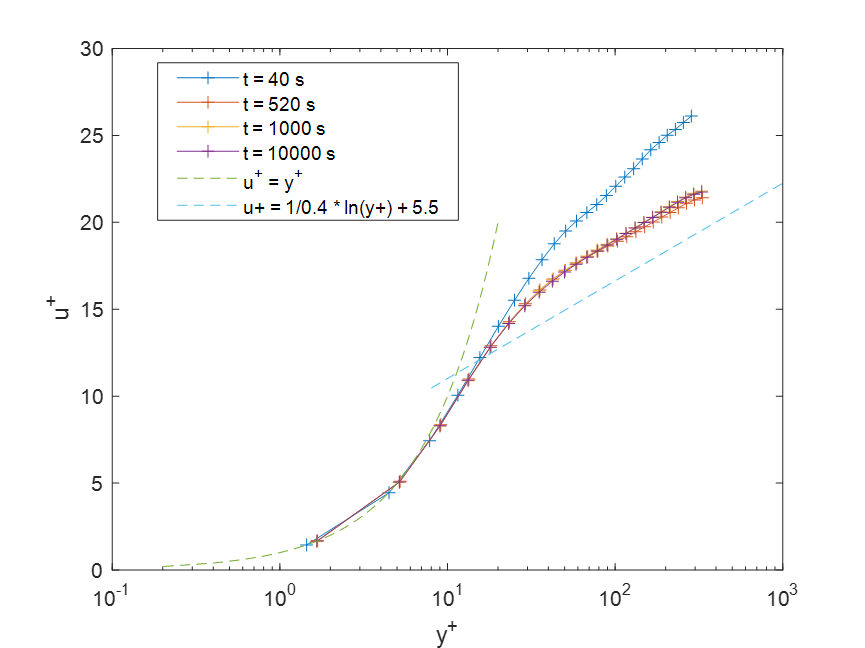

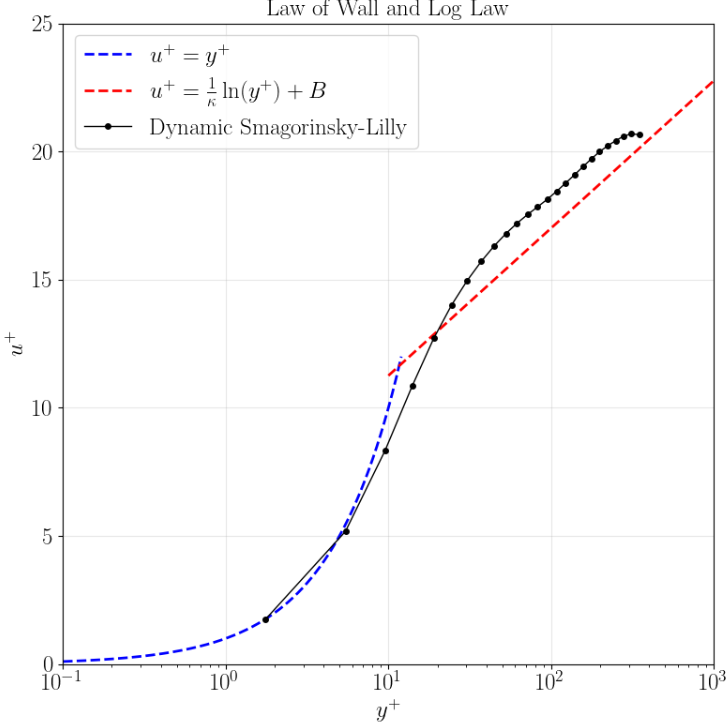

    @学流体的小明

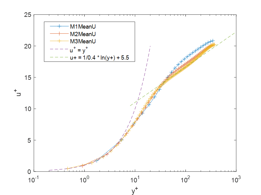

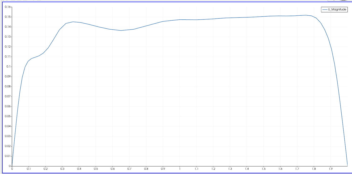

    我最近对于channel 395 用了dynamic Smagorinsky-Lilly, 算出来结果跟你这个有点类似, 所以最后你们得出的结论是因为网格不够密所以在对数区偏高吗? x.png
    在 中回复了 Andrew_Li 最后由 编辑

    @李东岳
    Alberto 的github代码 OpenFOAM 2412
    我问题解决了,时间平均取得不够好导致的mean velocity不好->u+不好, 当然time averaging这个取法比较讲究, 对于time step 或者time span 在统计上有比较严格的要求。 但即使这样实际结果可能并不会一定理想 。
    多调了几次现在对数区结果好一些, 基本重合了,所以大致可以判断不是网格分辨率的原因。
    附: friction velocity 我取了space-time average (streamwise direction), 算出来是0.000053-0.000054. 同样mean velocity 做时间-空间平均,(friction velocity 用wall shear stress 算的时候其实可以用tau_w 的模长, 不一定只tau_w,x)

    #129
    @Andrew_Li 看看你的曲线图?想了解一下你说的time step 和 time span的影响。
