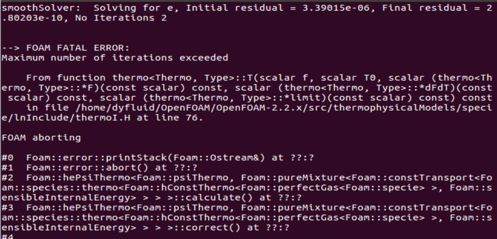

  4. rhoCentralFoam发散,出现Maximum number of iterations exceeded
8 帖子 5 发布者 10.3k 浏览
  • R 离线
    R 离线
    Rachel0096
    在使用rhoCentralFoam求解器时,出现如下错误,想请教一下是什么原因呀
    以下是我的一些设置:

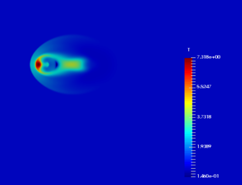

    看了云图以后发现,应该是温度值出现极高值后导致计算发散,不知道应该如何修改呢?
    尚 1 条回复 最后回复

    @Rachel0096 rhoCentralFoam步长不能太大,先调小试试看

    @尚善若水 已经试过将时间步长调小,但作用不是特别大,最后还是会出现上述问题:zoule: :zoule: :zoule:

    应该是我的边界条件设置的不合理,我修改了物性和边界条件以后,目前是能继续算下去的。
    贴一下我参考的网址:
    https://www.researchgate.net/post/Can-anyone-see-this-problem-in-openfoamcan-anyone-solve-it/1

    我在使用buoyantSimpleFoam的时候也出现了如下报错:
    --> FOAM FATAL ERROR: (openfoam-2306) Maximum number of iterations exceeded: 100 when starting from T0:300 old T:20112.8 new T:-884.425 f:1.0349e+07 p:105000 tol:0.03
    这段报错代码位于$FOAM_SRC/thermophysicalModels/specie/thermo/thermo/thermoI.H: 67~86行的do循环里,这段应该是热物理模型计算温度的代码。
    这里有个项目(第24页)绕过了循环求解温度,直接通过temperature-enthalpy表格插值来计算温度:https://www.tfd.chalmers.se/~hani/kurser/OS_CFD_2017/DanielHummel/hummelReport.pdf
    想请教各位大佬在thermoI.H文件第46行标量f是什么,项目里说是current
    enthalpy,是比焓吗?单位是 J/kg 吗?
    上面的报错信息在尤其在设定为第二类边界条件的时候基本不能运行起来,所以我打算仿照上面这个项目的办法绕过原来的循环求解温度,通过比焓(J/kg)-温度(K)来实现温度场的计算。

    wangfei9088 大神
    在 中回复了 gooseEast 最后由 编辑
    @gooseEast 在 rhoCentralFoam发散,出现Maximum number of iterations exceeded 中说:
    OpenFOAM代码中,这个f是Cp,定压比热容,单位是[J/(kg K)]。这个T函数是通过定压比热容的值迭代求出温度。limit,F,dFdt分别对应的是hConstThermoI.H文件里limit,Cp,dCpdt三个函数。
