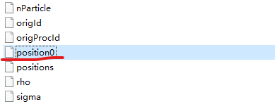

    大家好,我用sprayfoam计算了一个液氨冷态喷雾,目前想做一些后处理,但是需要输入颗粒的坐标位置。我认为的颗粒位置信息是在时刻结果文件夹下的lagrangian/sprayCloud里面的position0。

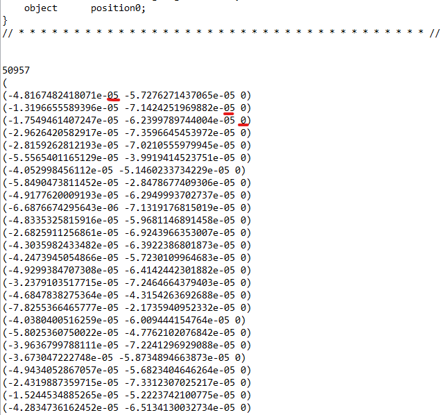

    但是打开该文件发现里面三列的数据不太正确,就是数值都很小,特别是第三列我推测是Z方向,我的流向是Z方向,按理说数值应该很大,我的计算域是70x70x85mm。关键我看了position0所有的数值都很小,这似乎不太合理。

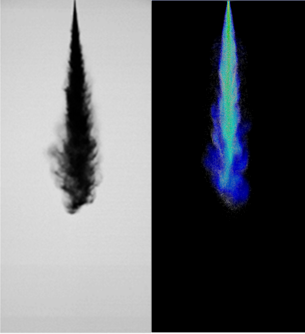

    我也把颗粒转成VTK格式导入到了paraview中查看过,是很正常的,并没有什么不对。(左侧是实验图像,右侧是我计算的喷雾)

    position0是入射点的坐标,颗粒实时坐标在positions里,参考:

    @Tens 哇,感谢!老师您分享的方法确实有用,用foamToEnsight -ascii转化格式,能得到笛卡尔坐标系下的坐标
