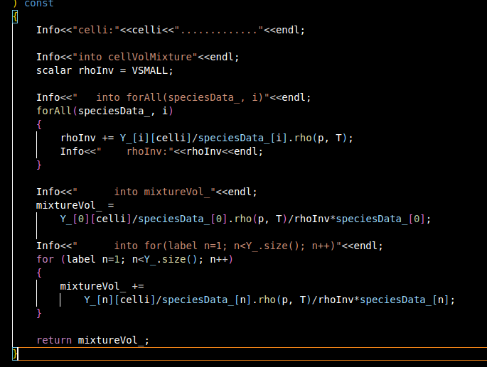

    而后再对multiComponentMixture进行逐行输出,发现卡顿在下面这段循环语句:d1e75f1c-a9fd-445f-8575-52d3370b37d2-image.png
    想问一下,有没有老师遇到过类似的情况,或者出现这个错误可能出现的原因?

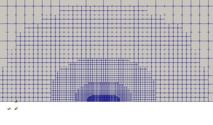

    此外,液体入口处是通过snapyyHexMesh生成的,如图所示,这会不会也对case的运行有影响呢?
    好像碰到过这个问题。临时的解决的办法是初始化密度的倒数为极小数,不要初始化为0。
    scalar rhoInv = VSMALL;
    先试试这个,具体的问题可能还要想其他办法。也有可能你的问题不是这个原因。
    R 2 条回复 最后回复

    @wangfei9088
    您好,我尝试将其修改为scalar rhoInv = VSMALL,但还其还是卡在了下面的for循环当中,不知道您还有什么建议嘛?
    输出:
    celli:516314.............
    into cellVolMixture
       into forAll(speciesData_, i)
        rhoInv:0.71703454
        rhoInv:0.71703454
        rhoInv:0.71703454
        rhoInv:0.71703454
        rhoInv:3.4130544
          into mixtureVol_
          into for(label n=1; n<Y_.size(); n++)
    celli:516315.............
    into cellVolMixture
        rhoInv:0.71703454
        rhoInv:0.71703454
        rhoInv:0.71703454
        rhoInv:0.71703454
        rhoInv:3.4130544
          into mixtureVol_
    W 1 条回复 最后回复

    @Rachel0096 在 twoPhaseMixture类修改,编译通过,运行出错 中说:
    还是卡在了下面的for循环当中
    没瞧出有啥问题。看输出的信息就是遍历网格,计算每个网格内的密度倒数。
    如果猜测是卡在for循环里了,这个cellVolMixture函数在heRhoThermo.C文件里也有调用,那里面也有一个for循环,瞅瞅是不是那里边有问题。
