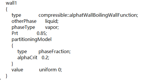

    @四季之中的隐星 感谢,那么还有个问题,reactingMuletiPhaseEulerFoam中的发生相变的相和相变之后的相是需要人为指定的,通常在alphat文件中指定,在壁面沸腾案例中使用的是如下边界条件指定liquid相发生相变为vapor相:
    那如果我现在不需要热源,我设置初始场温度就是沸点,相变只发生于液体中压力低于饱和蒸气压的部分,那么我的alphat的边界条件是否该设为calculated,那么发生相变的相和发生相变之后的相该在哪里指定?
