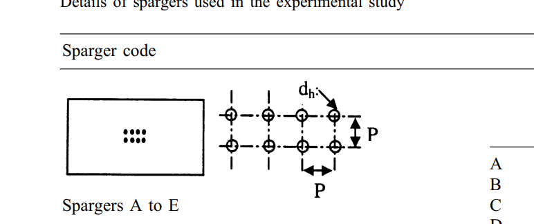

    各位前辈,最近被一个很简单的问题困扰。对于一个鼓泡塔的模拟,表观气速我看很多人说是指进气流量除以整个截面积。按照这个逻辑的话很多文章的流量和实验对不上。还有的文献把入口(没有整个截面进气,底面上的一个小口)速度设置成表观气速。我的理解是进气速度应该是用进气流量除以入口面积。还有一部分文献用入口处的气泡速度给定入口速度。
    真的想不明白这个道理了,希望各位前辈指教,对于给定流量的条件怎么给定入口速度,表观气速是怎么定义的。

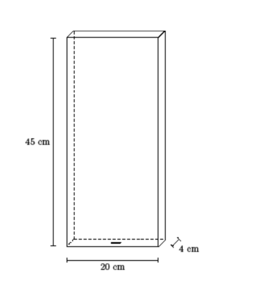

    @李东岳 李老师我困惑于给定入口速度的两种方式,第一种的话是下图这种674c3d93-7caa-4646-97ee-24f89a8fd4d2-image.png 0781499e-db4e-42d9-8ad3-a6d7eca44986-image.png
    进气是通过矩形区域上的气孔进行进气,这个时候我们仿真的时候近似把整个矩形区域算成入口,入口相分数就设置成1,然后入口速度就是通过表观气速算出来进气流量,除以整个进气口面积,得到进气速度。

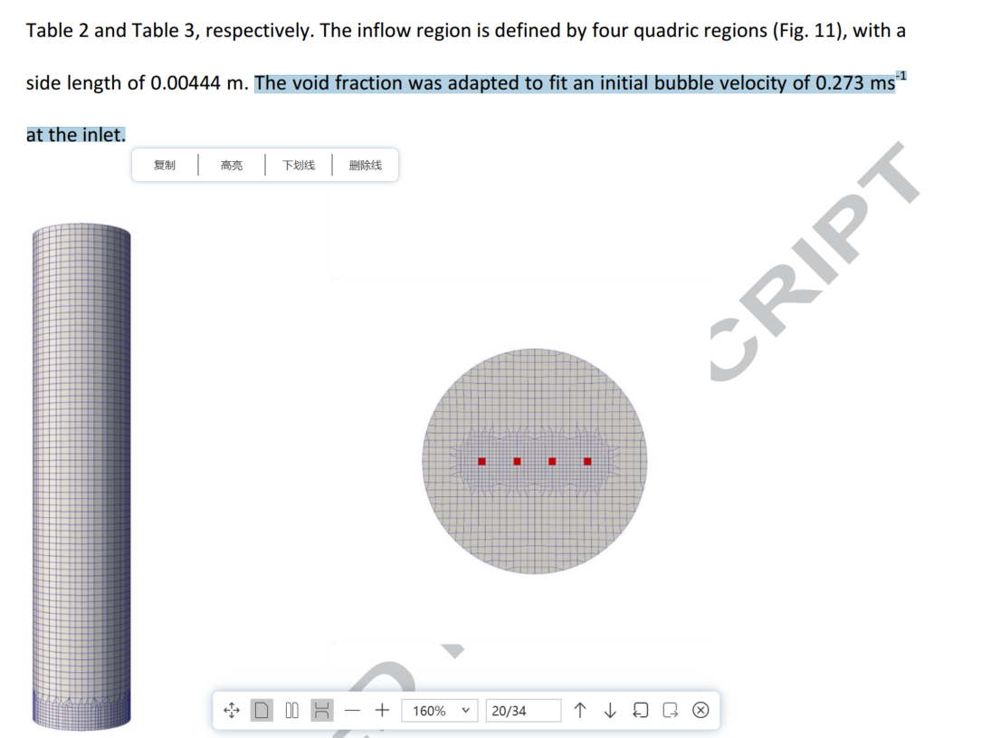

    这个进气口近似成为四个小矩形,但是面积要大于实验的进气口,实验的进气口是四个内径0.1mm的针孔。因此他也说了用入口的相分数来保证流量等于进气流量,也就是说进气速度他设置成和实验观察到气泡速度一样的速度。然后通过设置入口相分数保证进气流量等于实验值。
    对于这两种方式我感觉第二种显然比较合理,因为能够保证进口速度和实验一致,但是很多实验是没有气泡速度的,因此也没办法设置。第一种方式的话显然进气速度降低了。如果第二种方式合理的话,那我们不就是理论上在合理范围内可以使用任意的进气速度,然后用入口的相分数来保证进气流量和实验一致就可以嘛。
    一时之间不知道怎么来设置,怎么设置比较好,:143: 希望李老师抽空解答一下,非常感谢!。
    主要是进气的速度,这个对结果影响很小。比如你进气10米每秒,还是1米每秒。在相同表观气速的情况下,没有影响。因为气泡的运动主要是drag与浮力的平衡。因此气泡直径会最终影响终端速度。
    我觉得俩种方法都对。

    @李东岳 所以说只要是进气流量对的话,结果就差的不多。多谢李老师!
    在 中回复了 WeakForm 最后由 编辑
    @WeakForm 是的。不管是多大的相分数,是多大的速度。结果都一样
