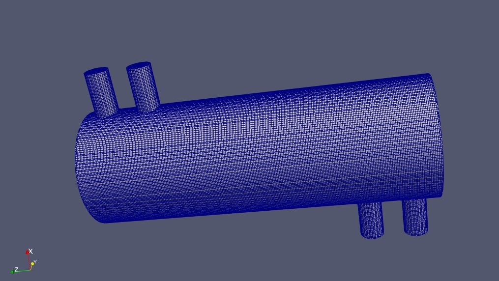

    各位老师好,在使用chtMultiRegionFoam自带的标准算例shellAndTubeHeatExchange时,想要使管壳式换热器仅仅在Z轴方向拉伸,而在XY方向保持原尺寸,是否有可行的办法?目前尝试过更改blockMesh中关键点的位置坐标,如下将原来的vertices中Z轴坐标扩大,但均会报错。不知道通过改代码是否能够实现这样的目的,还请各位老师指点,谢谢!
    transformPoints 这个命令可以实现在z方向的scale

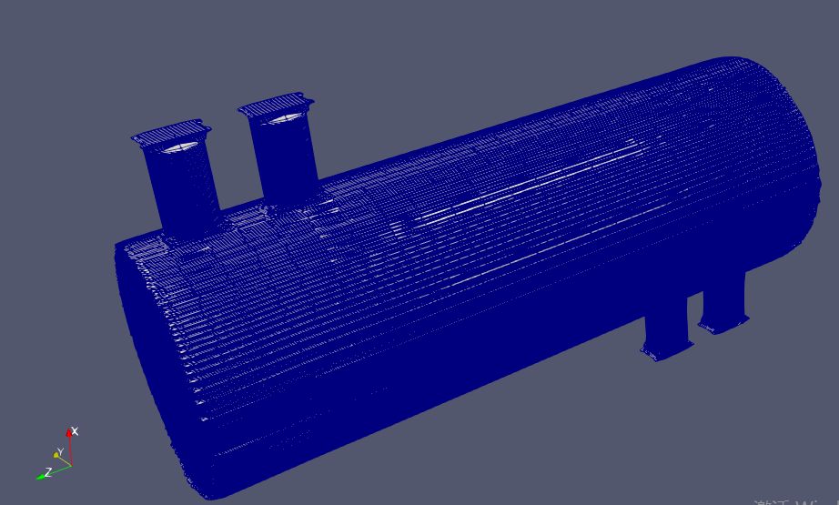

    @李东岳 感谢东岳老师回复,但使用这个命令后模型依然全尺寸扩大了,我具体的命令如下。是不是针对简便的缩放模型,更改scale,或者节点坐标,又或者transformPoints命令可以,但是涉及到snappyHexMesh就有很多复杂的设置了,所以我想问有李老师和各位大神,针对这种复杂网格的缩放问题要咋处理呢,谢谢!下图是经过这个命令后生成的模型,可以看出尺寸没有发生变化,质量还变得很差,没有达到仅Z轴缩放的目的,所以针对snappyHexMesh还能通过命令做缩放吗?

    @upc_ngh 在 chtMultiRegionFoam自带算例的网格问题 中说:
    transformPoints 'scale=(1 1 10)'
    1. 这个命令不能仅仅缩放z方向么?
    2. 如果仅仅缩放z方向,网格质量会变差。简单想一个正方形,会变成矩形。
    U 1 条回复 最后回复
  • U 离线
    U 离线
    upc_ngh
    @李东岳
    (1)对的,李老师。今天下午按照这个命令发现,在简单的block块网格上可以实验单一Z方向的拉伸,但对于snappyHexMesh生成后发现多个方向都成倍数扩展了,这个不知道是什么问题,还请李老师和各位大神指点一下;
    (2)是的,网格质量会变差,但是可以通过对Z方向多做网格节点弥补。
    因此,总的来说对于复杂网格的单一方向拉伸,of是不是没法通过简单的命令进行处理呢?还请各位老师指点,谢谢!:xinxin:
    这个看起来会导致非常差的网格质量。如果实现的话,应该也是不能用于CFD计算。
    我估计是不是做了网格质量控制,发现网格太差了,然后全部缩放了?log里面有说么
