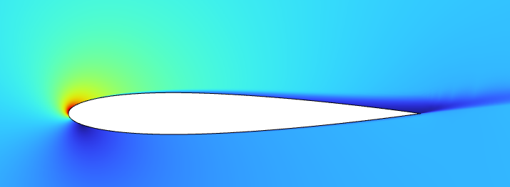

    翼型的控制方程包括连续性方程和N-S方程,其中连续性方程为:

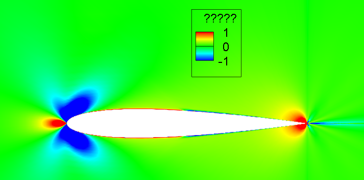

    当我把每个网格的偏导数导出来之后,加在一起并不等于0,这是什么情况?
    比如我从comsol软件中导出了翼型附近的连续性方程项,发现翼型附近确实有一些地方连续性方程不为0
    我不太清楚comsol那面怎么弄的。我记得comsol那面不是有限体积法。如果是有限体积法的话。这个动量方程的施加是通过面加和的方式来施加的。因此应该满足的是$\sum \rho_f\bfU_f\cdot\bfS_f=0$

    @李东岳 :146: :146: :146: ,谢谢李老师,醍醐灌顶
