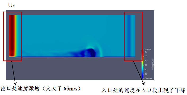

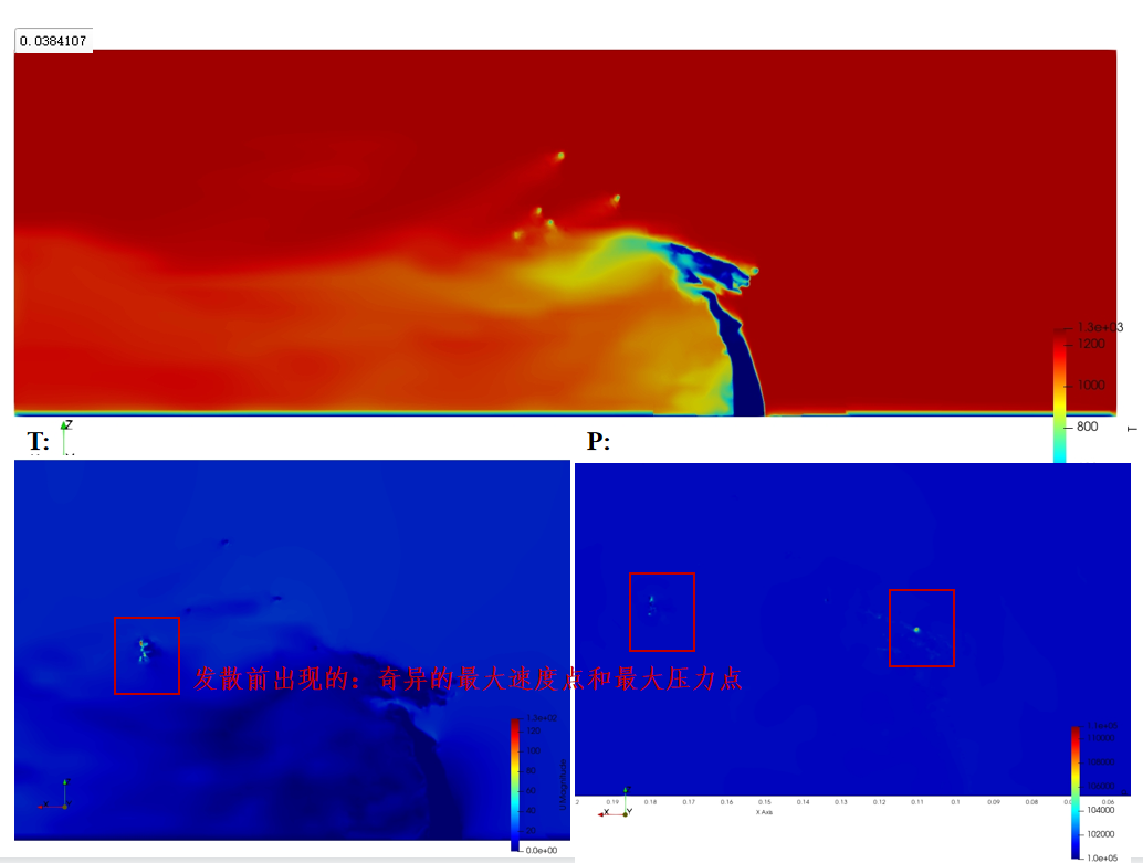

    • 在主程序里面对温度进行限制,但这会导致下图所示非常异常的结果
    • 在constant/fvOptions中添加limitTemperature限制
    • 修改边界条件(目前p出口采用waveTransmissive边界条件,温度和速度出口采用inletOutlet边界条件)
    此外,我对全场的温度最大值和最小值进行了监视,发现温度并不是逐步下降而是在某一迭代过程中骤降,感觉像是没有求解好一样

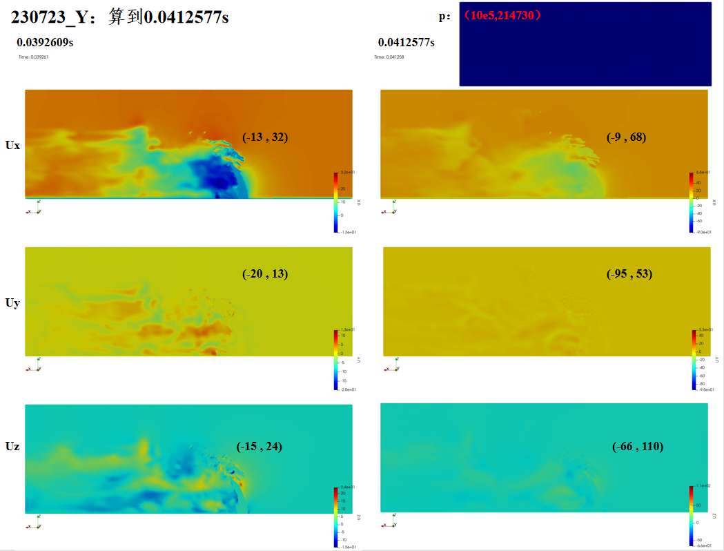

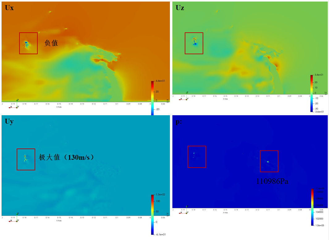

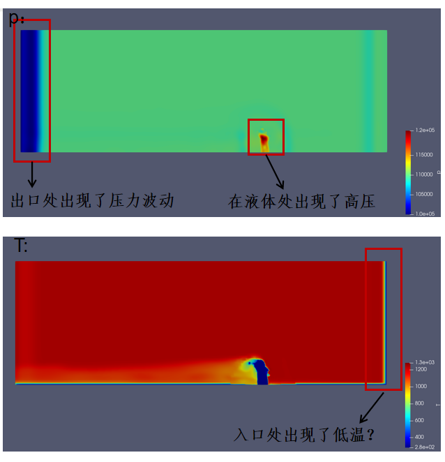

    并且在发散最后输出的时刻,就已经出现了异常的压力和速度(每个发散的case都是这样子,温度全场没有负温):
    case1:
    case2:
    能不能请各位老师给我一点建议,非常感谢!先谢过各位老师了!

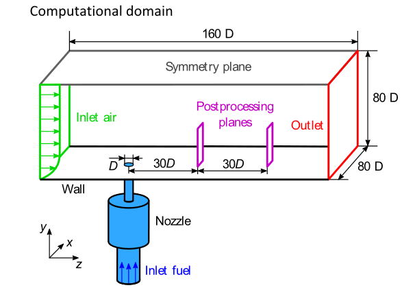

    我是仿照了文献里面的这个模型:
    边界条件具体如下,能否麻烦您帮我看一下~(有两个入口(一个液体入口一个气体入口,液体入口所在平面采用的是WALL,其余采用的是SYMMETRY))

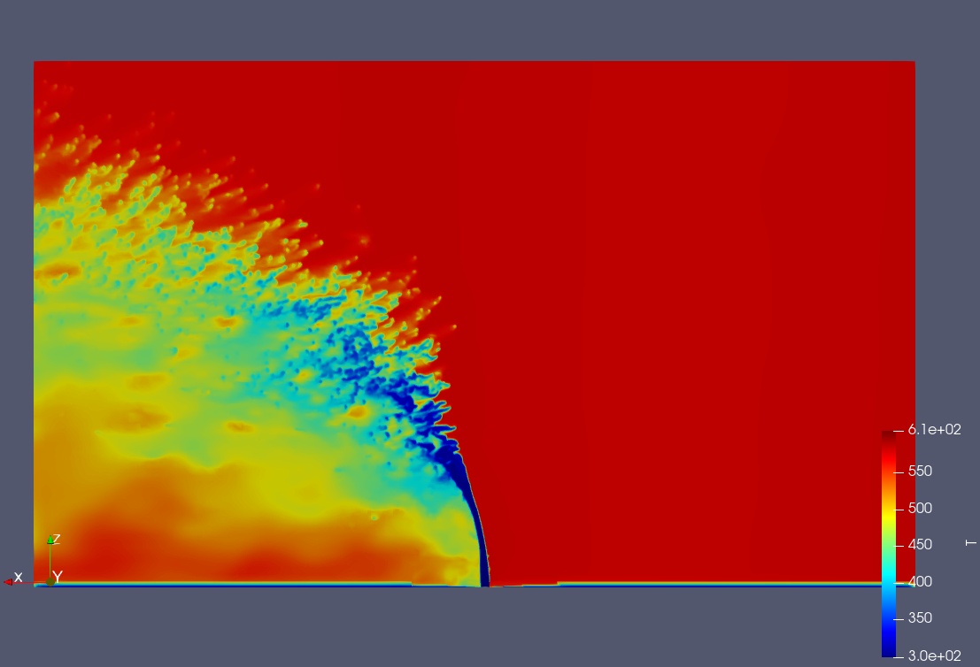

    @nbyjn 我扩大了沿射流方向的计算域,现在是已经可以算稳定了(但我不知道是什么原因)
    这是600K的结果
