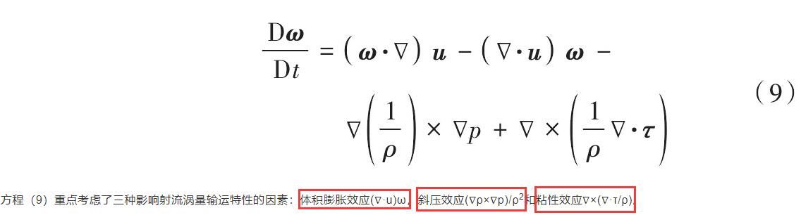

  4. 请教各位大佬,下图公式中的三项怎么在OpenFOAM或者其他后处理软件中导出呢?

    如下图红框所示,我想在OpenFOAM中输出这三项所代表的场数据,请问该如何实现呢?跪求:xiexie:
    老铁我记得你上过编程课啊。分别是
    fvc::div(U)*w
    (fvc::grad(rho) ^ fvc::grad(rho))/sqr(rho)
    curl(fvc::div(tau)/rho)
    strive_DUTS 1 条回复 最后回复

    @李东岳 哈哈是的,李老师。我自己提前写了一下,担心不准确,来请教一下各位。
    (1)体积膨胀效应中的涡度omega是不是应该定义为fvc::curl(U)呀?
    (2)斜压效应中的原式是▽ρ×▽p(密度梯度和压力梯度),fvc::grad(rho) ^ fvc::grad(p)中间是叉乘吧?
    (3)粘性效应中的粘性应力张量tau是不是应该定义为tau=-muEff()*dev(twoSymm(fvc::grad(U_)))呢?
    关于涡量和粘性应力张量的定义是要在求解器中重新声明吧?关于上述三个效应的量化,我不确定能否在计算结果中直接导出呢?还请李老师指点。

    omega 直接 postProcess Ω: vorticity?

    @尚善若水 后处理可以直接导出涡度,但是我的计算中涡度是个中间量,所以我写出了计算公式,再把它加入到求解器中了

    @strive_DUT 明白你的意思了,我最近也在处理相同的问题,也是参考一些后处理中的代码实现。
    在 中回复了 尚善若水 最后由 李东岳 编辑
    你俩这方程打眼一看,简直一模一样。不会是同一个实验室的吧。哇咔咔:140:

    @李东岳 是的李老师,都是涡量输运方程,但不是一个实验室哈哈哈:chouchou:
