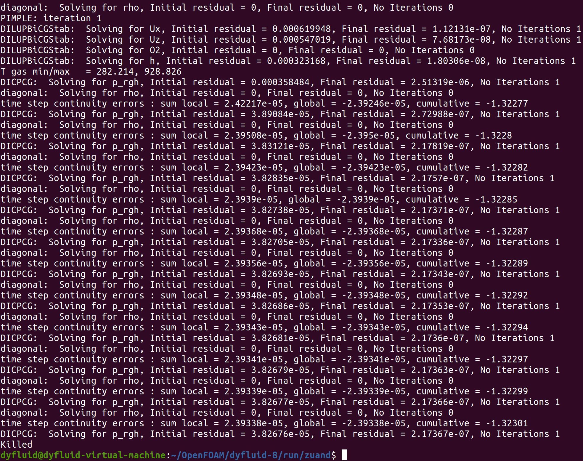

    运算时终端出现killed报错,请问各位老师同学是内存不够的问题么?
    有很大的可能。你用的是那个小机器么。加大虚拟机内存试试

    计算之前打开 system monitor。resource选卡可以实时监控内存、CPU状况。
    如果是内存不够导致的,内存占用达到高峰后会断崖式下跌
