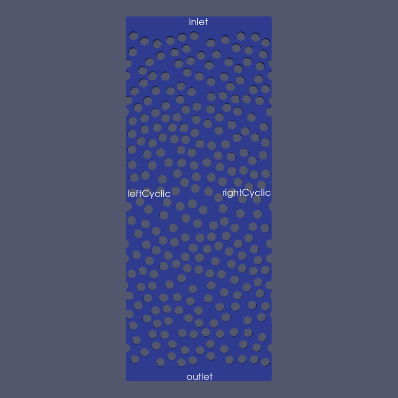

    也就是rightCyclic和leftCyclic设置的是周期性边界条件,在inlet和outlet方向上由压力驱动,算例的计算域如下:
    李老师能不能给个debug的方向,现在比较迷茫,不知道从哪下手!
    谢谢李老师!
