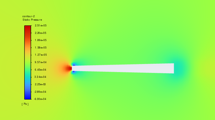

    这是fluent

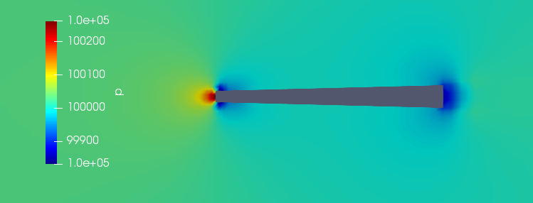

    这是openfoam,用的是simplefoam求解器,速度入口,压力出口,设置相同
    coolhhh 神
    在 中回复了 15735420621 最后由 编辑
    @15735420621 of中不可压缩湍流输出的是$p/\rho$,把of的$p$结果乘以$\rho$,再把显示刻度设置同样范围看下

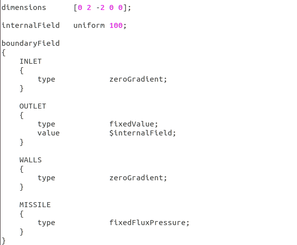

    @coolhhh 请问如果在simplefoam中设置内流场的压力,比如100000Pa,也是将100000/rho吗
    1 C 2 条回复 最后回复
  • 1 离线
    1 离线
    15735420621
    @15735420621 我这样设置的时候计算出的内流场出现了负压
    coolhhh 神
    @15735420621 0文件夹的p量纲为$ m^2s^{-2}$,$\frac{p}{\rho}$的单位为 $\frac{Pa}{kg/m^3}=\frac{kg/(s^2m)}{kg/m^3}=m^2s^{-2}$。constant中对应的nu的值设置也应等于$\nu=\mu/\rho$。我算的是不可压缩空气,p设置的是internalField uniform 0;如果你想用绝对压力表示,按道理应该就是要除以密度。出现负压检查下边界条件设置是否有误,出口压力出口也设置了100000Pa?

    @coolhhh 出口是正确的
    coolhhh 神
    不太了解你算的这种算例,里边还有MISSILE用的fixedFluxPressure,这种在fluent有对应的吗?再与fluent检查下有哪些异同
