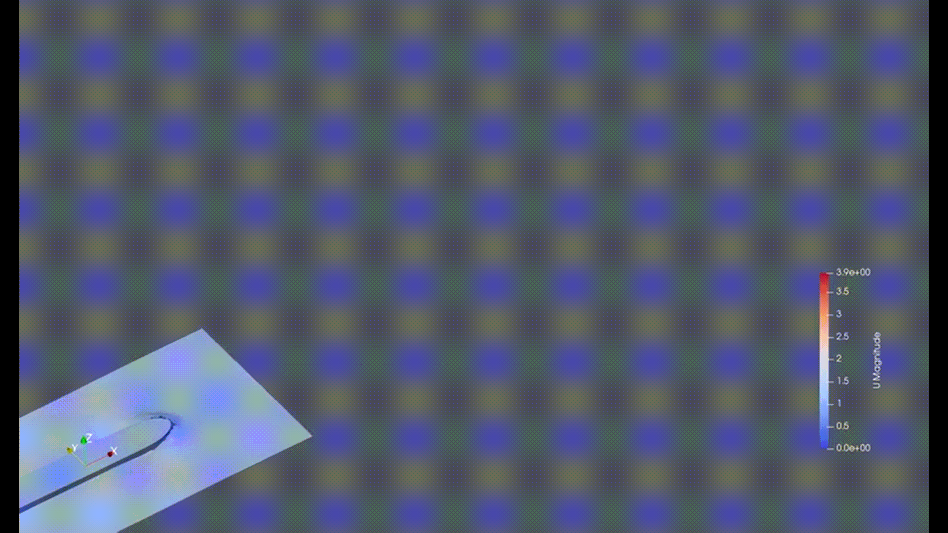

    在verInterPhaseChangeDyMFoam的rigidbodyhull这个案例里面,移动的船速是怎么确定的,或者是在dynamicmeshdict中给了船舶一个推力让船动起来,这个案例也不像dtchull里面给了流场一个入射速度,以下是这个案例的U和dynamicmeshdict

    有了解这个案例的朋友希望帮忙解读以下,非常感谢!
