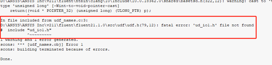

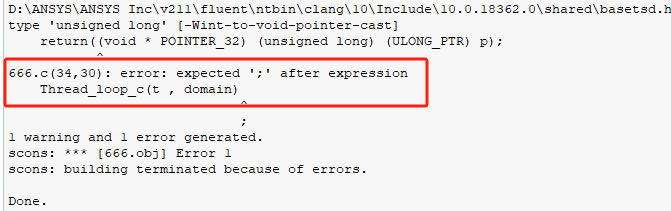

    继续更新,后面发生了很奇怪的事情,我试着重新编译,但是报错了,报错提示如下:看他的意时缺少了一个分号,但是我觉得这不合理,我仔细检查了语法,没有错误。
    之后我重新尝试把代码复制到另外一个文件夹:但是却报了一个新的错误,不知道咋办了。有大佬给点建议吗,这可能是什么原因呢?我试着编译一些其他的代码,编译能成功。

    @csfine thread_loop_c的首字母要小写,下面这个可以跑
    #include "udf.h"
    #include <stdio.h>
    DEFINE_ON_DEMAND(Read_point)
        FILE *fp;
        Thread *t;
        Domain *domain;
        cell_t c;
        Node *node;
        int n;
        domain = Get_Domain(1) ;
        fp = fopen("data.txt", "a+");
        fprintf(fp,  "x         y");
        #if RP_3D
            fprintf(fp , " z") ;
        #endif
        fprintf(fp, "\n");
        thread_loop_c(t, domain)
            begin_c_loop(c, t)
                c_node_loop(c, t, n)
                    node = C_NODE(c, t, n);
                    double x = NODE_X(node);
                    double y = NODE_Y(node);
                    #if RP_3D
                        double z = NODE_Z(node);
                        fprintf(fp, "%g    %g    %g\n", x, y, z);
                    #else
                        fprintf(fp, "%g    %g\n", x, y);
                    #endif
            end_c_loop(c, t);
        fclose(fp);

    @coolhhh 感谢您的回复 ,确实是这个样,没发现那个字母大写了。
