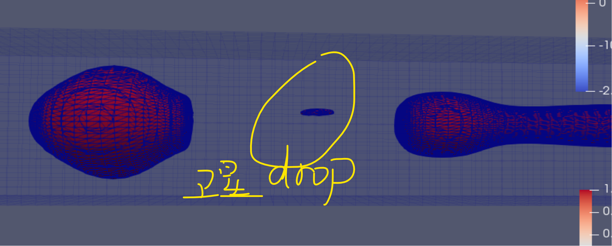

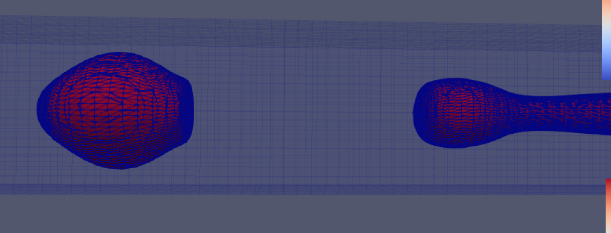

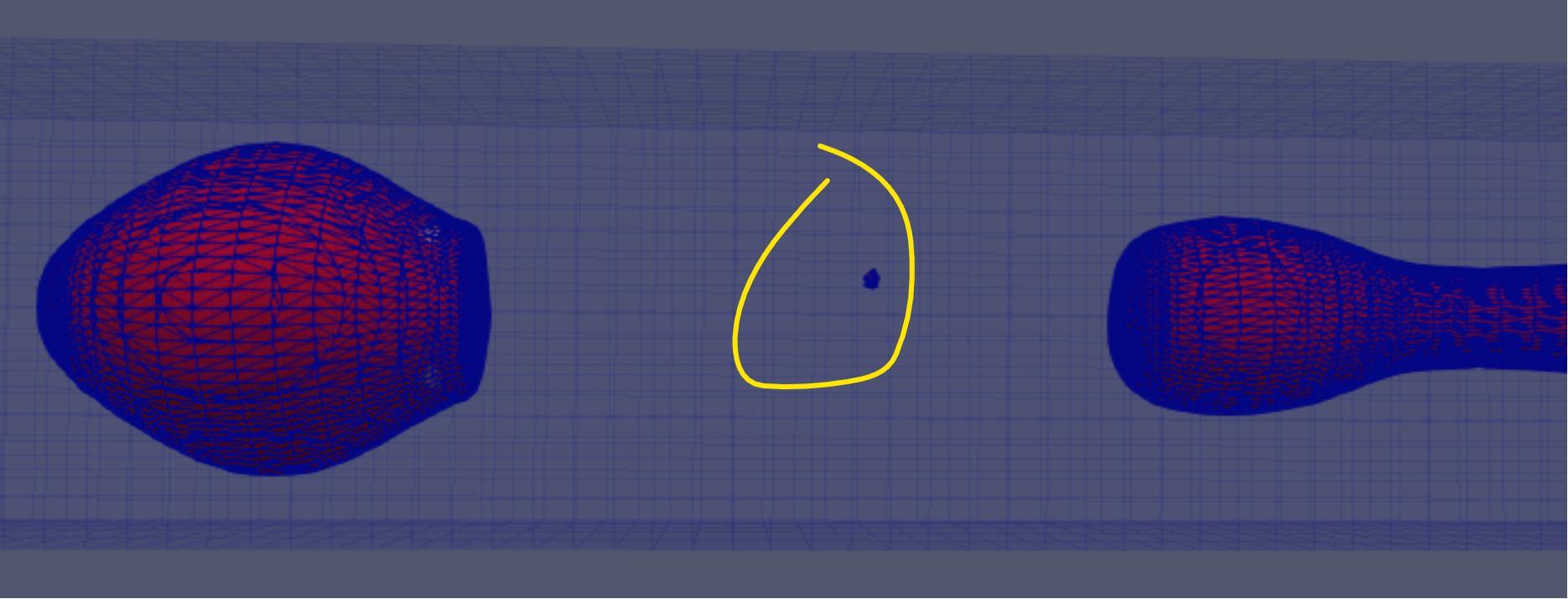

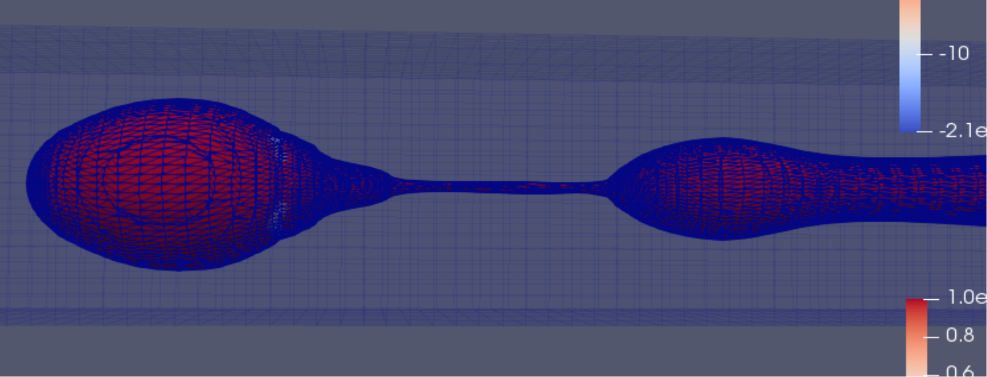

    用interFoam模拟液柱断裂过程,发现破碎后的小卫星液滴会反复消失又出现,最后彻底在计算域中消失,想请问这个问题该如何解决?
    尝试使用网格自适应加密,遇到了问题: icem绘制的3D网格如何实现自适应加密?我使用dynamicMeshDict并不能加密网格,而且不论多核并行还是单核都容易算到一半报错。
    想请问有没有其它好的办法可以解决这个问题,感谢各位大佬@李东岳
    最终消失了
