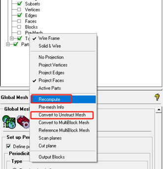

      1. 本研究基于ICEM建模,首先在构建计算域两侧循环壁面时 (称源面;source) 要和后续OpenFOAM中循环壁面的名字不同;OpenFOAM中重命名的循环壁面被称新面(new):
      1. ICEM进行循环设置:先在Global Mesh Setup—》Global Mesh Parameters 里设置periodicity
        进行网格更新和生成:
