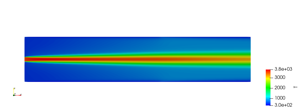

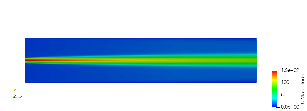

    上面这个是二维网格,计算结果长这个样子(都给把计算结果对称了):速度云图
    温度云图:
    感觉计算结果就是错的,因为在Cathode是wall类型,从Inlet附近到Cathode附近流线应该有弯曲的表现。
    阴极我设定的边界条件3500K,它最高温度才3800K,磁场产生的源项作用效果十分小。
    谢谢李老师提的reconstruct方法,我研究试试。
