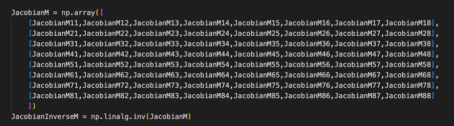

    做2个算法植入,求解非线性方程组,需要构造Jacobian矩阵并求其逆矩阵。

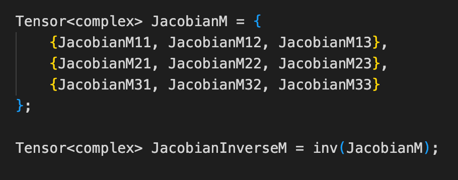

    算法1中,矩阵为3阶方阵,类型为复数张量Tensor<complex>,可正常调用函数inv计算逆矩阵。

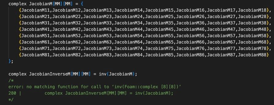

    算法2中,矩阵为8阶方阵,按常规的C++语法complex JacobianM定义矩阵,调用求逆函数时报错,求逆函数不适用C++语法定义的矩阵求逆。
    对上述矩阵求逆,请教道友如何定义一个3阶以上矩阵:

    算法1的OpenFOAM脚本,成功运行。
    3d943742-b99f-4e99-bc10-0c92db9f84ad-图像2024-3-6 12.32.JPG 算法2的Python脚本,验证准确。
    ce003d10-765f-49d9-955b-97a6de0a13f4-图像2024-3-6 22.07.JPG 算法2的OpenFOAM脚本,报错。
