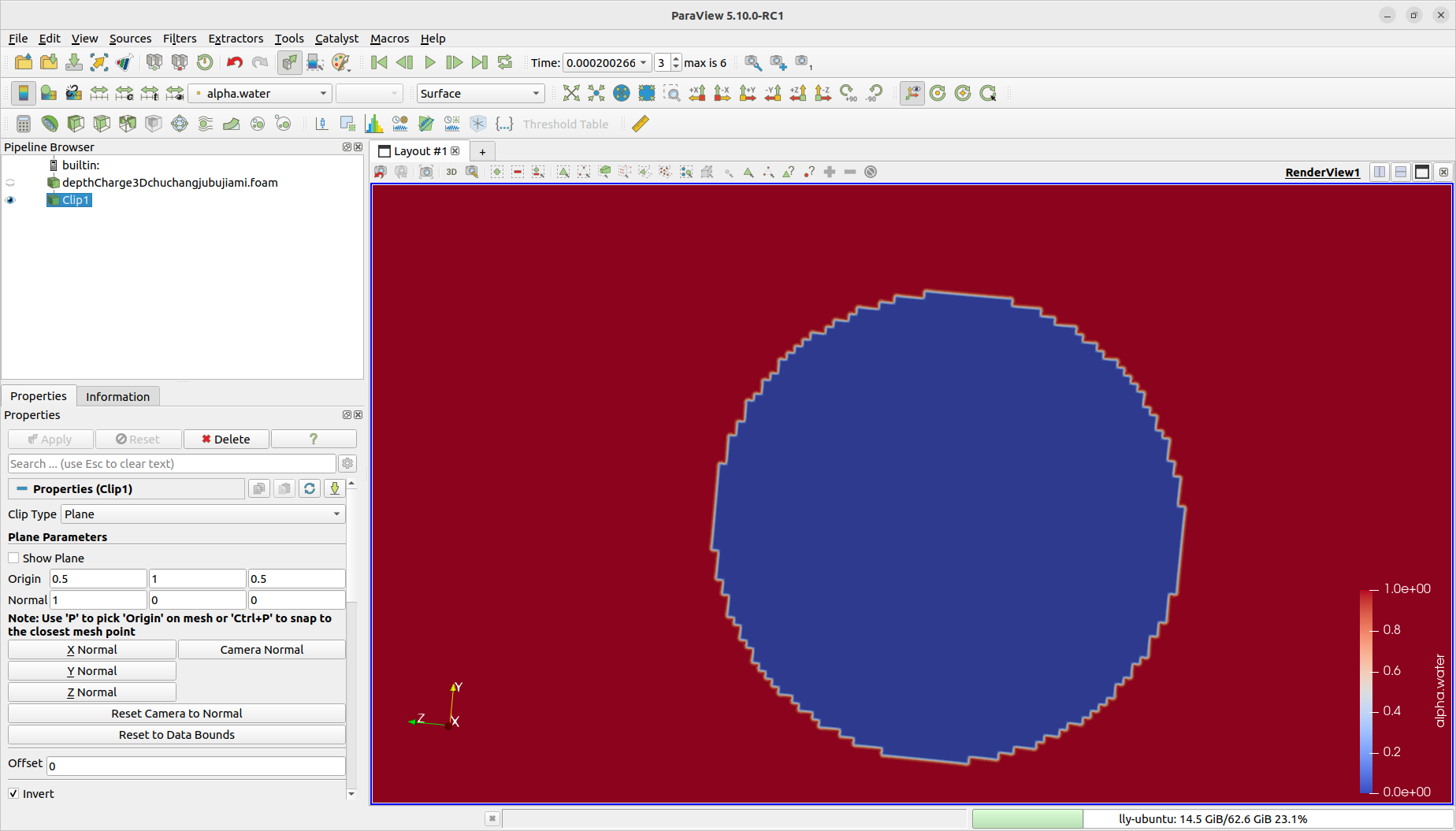

    这个是0时刻图像,网格有点稀疏导致气泡不是很规整

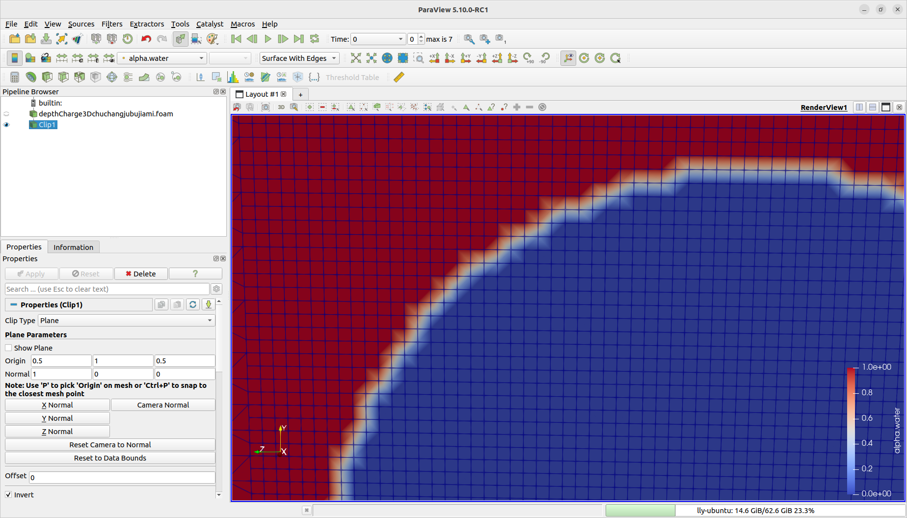

    这是随着计算时间网格进行自适应细化

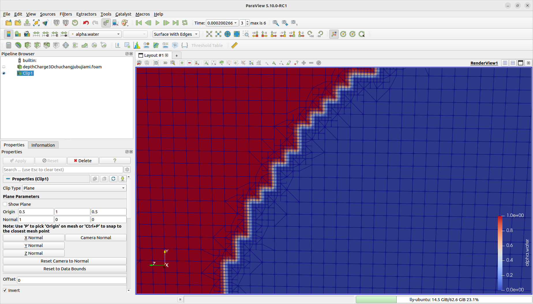

    可以发现网格变得有棱有角了。
    想问问各个大神,这种情况该如何解决。

    继续往下计算的话,应该会算出来圆弧边的界面?
    不过这个自适应加密对alpha.water的处理确实有点粗暴啊,我之前用的时候也没注意这一点。会不会是哪里没设置好?看看你的dynamicMeshDict。
    还有就是fvSolution里面不要显式地把correctPhi改为no,自适应加密之后确实是需要进行通量修正的。
    我的做法是先进行预加密,然后把在背景网格上已经有一定加密的网格文件直接替换掉constant/polyMesh。
    https://www.cfd-china.com/topic/6177/paraview查看自适应加密网格出错

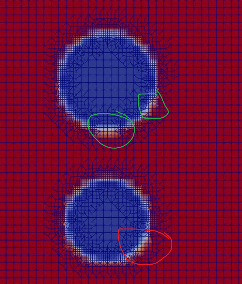

    WeakForm
    但是我的问题是进行计算之后貌似界面的细化很差,很多界面细化网格级别没达到最低,不知道您怎么解决的这个问题:
