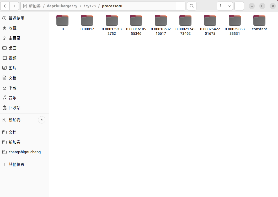

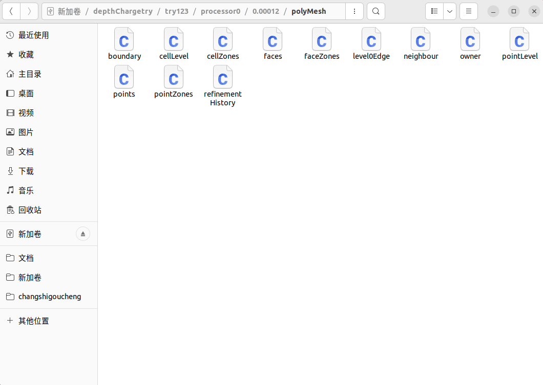

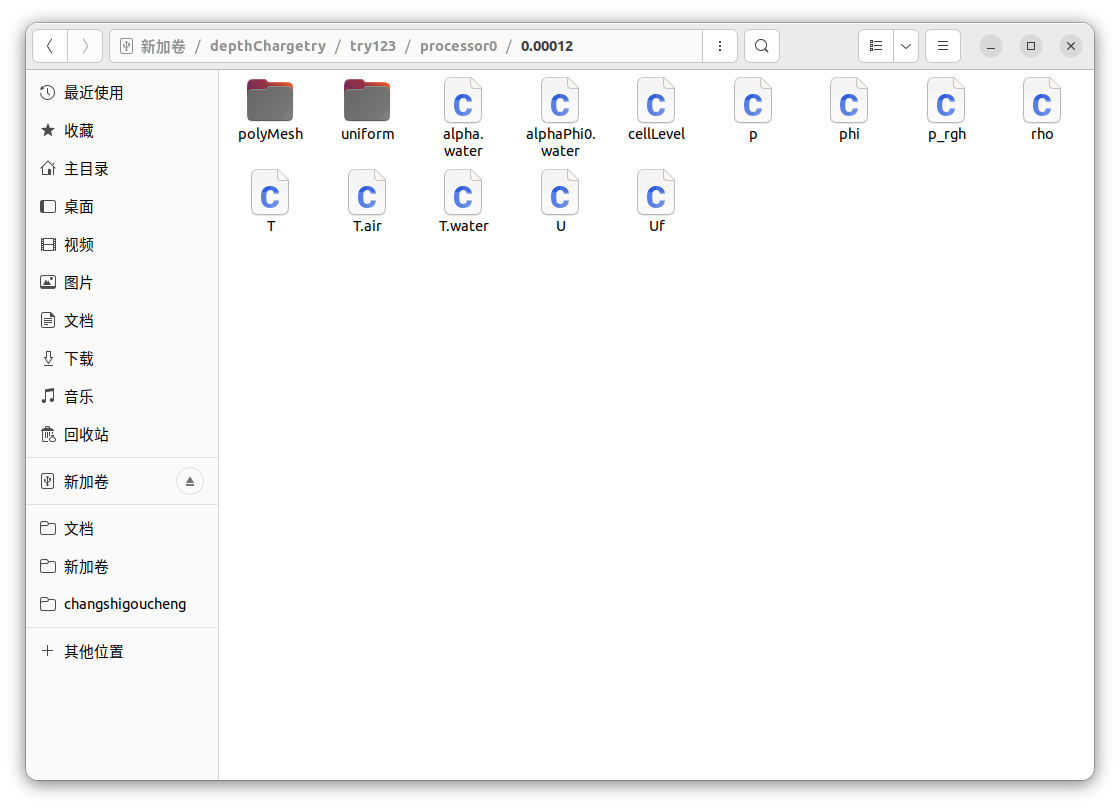

    在对使用自适应网格细化的算例进行并行,最后进行reconstructPar的时候会出现这个结果,提示是找不到pointProcAddressing这个文件。
    这个是一个核中某一时刻的数据文件,发现在该时刻的ploymesh文件夹中确实没有这个文件。

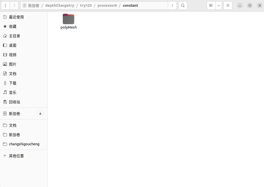

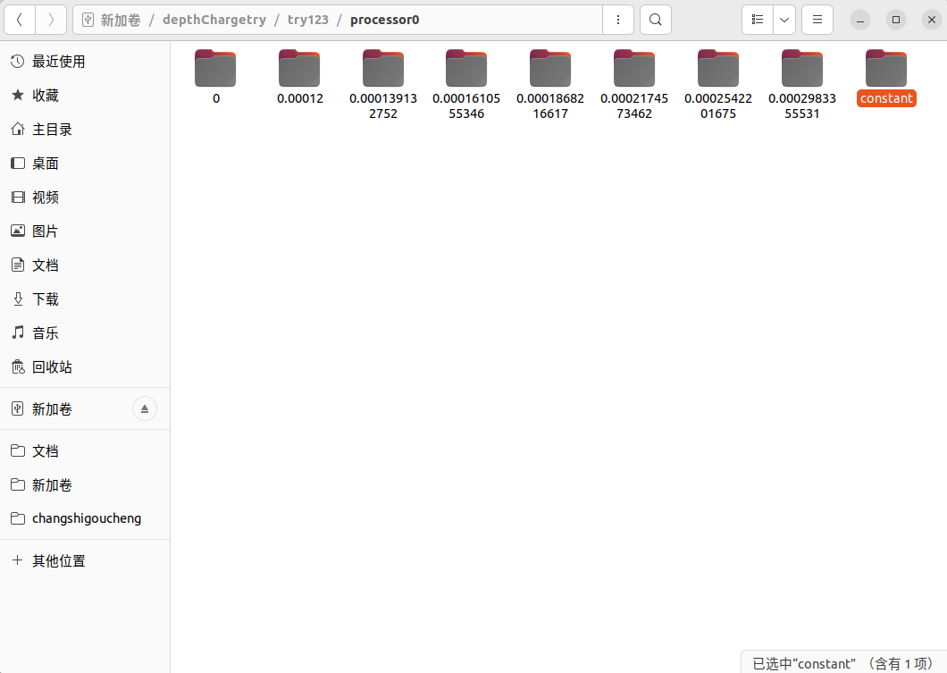

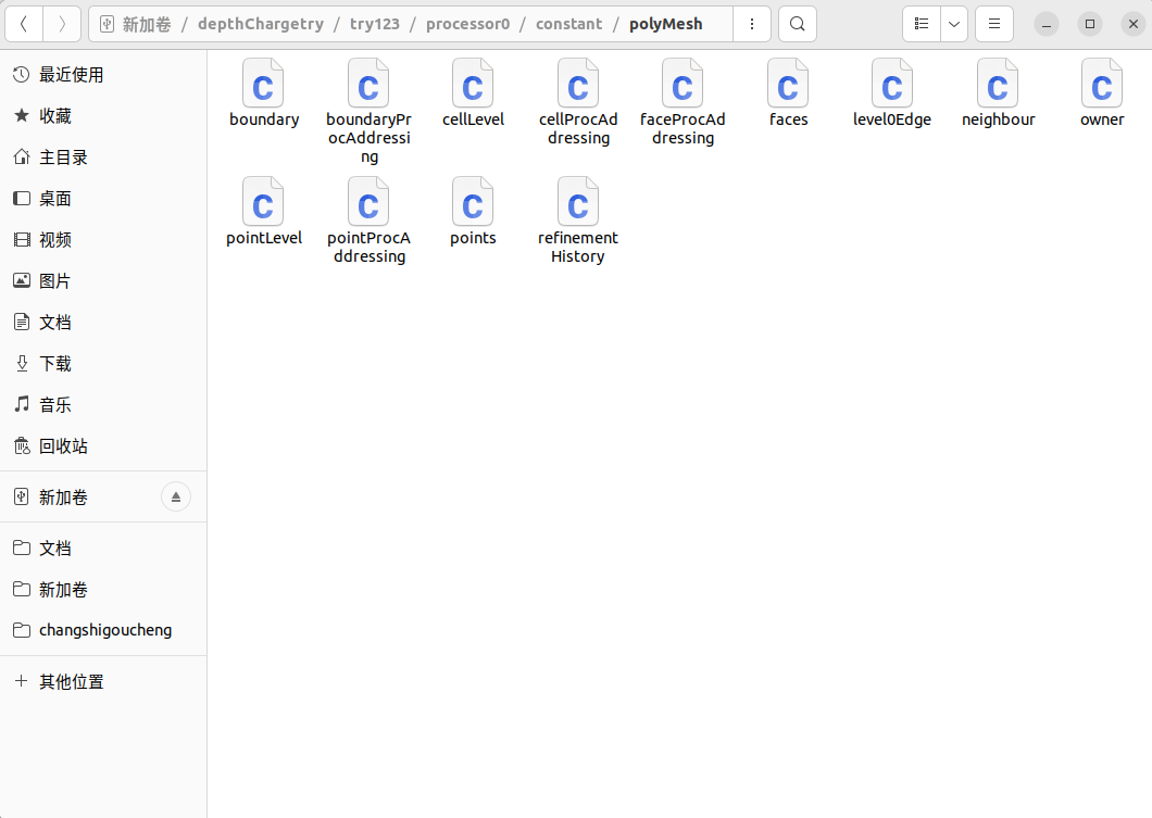

    找了一下,发现pointProcAddressing这个文件在processor0/constant/ployMesh文件夹中。
    但是当算例文件导入paraview的时候选择Decomposed Case是可以操作的,并没有任何问题。

    额,我那个帖子也是说的这个问题呀,你先串行自适应加密几次,然后把串行的网格直接替换constant/polyMesh就行了

    在求解器运行完成后, reconstructPar命令执行前, 如果算例启用了自适应网格加密, 则需要先执行
    reconstructParMesh
    命令, 然后执行
    reconstructPar
