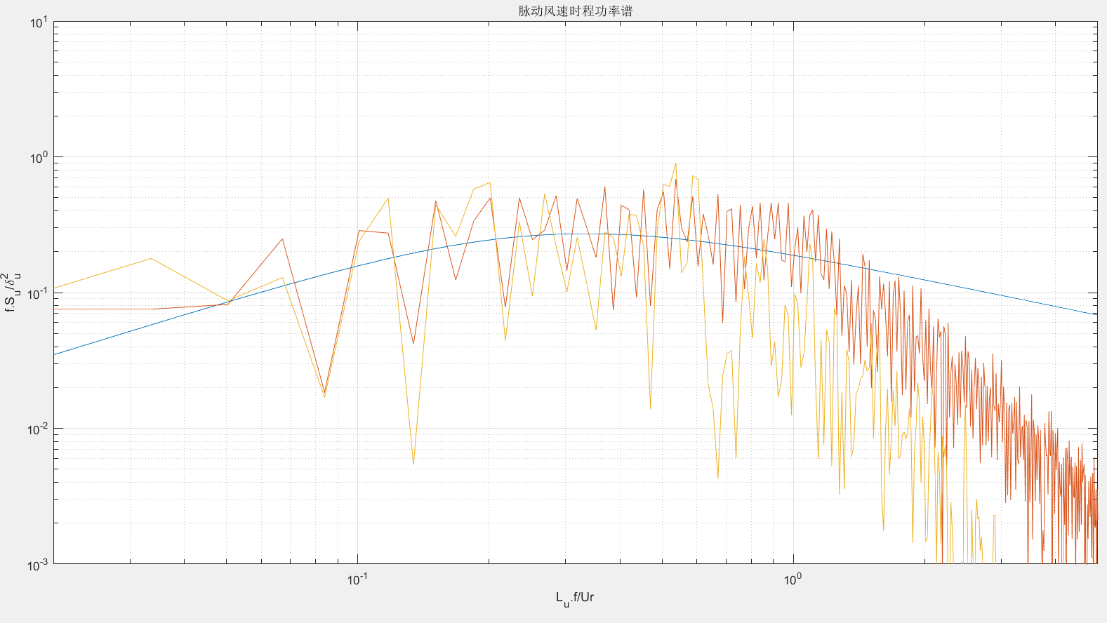

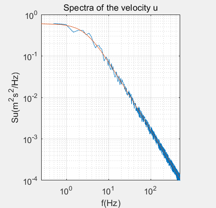

    29e26225-e4ad-4bbc-93d0-33dd9f2b91c9-image.png f4ab890b-8561-4414-9b68-b37172cda6de-image.png 最近在尝试编写NSRFG入口湍流方法,后面进入验证阶段,我想问一下,输入的速度功率谱是完全符合卡曼谱的,但是一进入OF里面计算入口附近就出现高频能量衰减了,这是什么原因呀,和网格有关吗,后面再建筑处做的还好,请教一下各位大佬,感谢!

    网格分辨率不足,对高频能量过滤是正常的

    @coolhhh 您好,但是接近入口处他的能量已经衰减一部份了,正常来说和生成场应该是相当接近才对,后面我试一下加密入口边界到建筑处的网格试试

    @Lee-scut-wind 入口进来的几层粗网格基本把高频就衰减完了

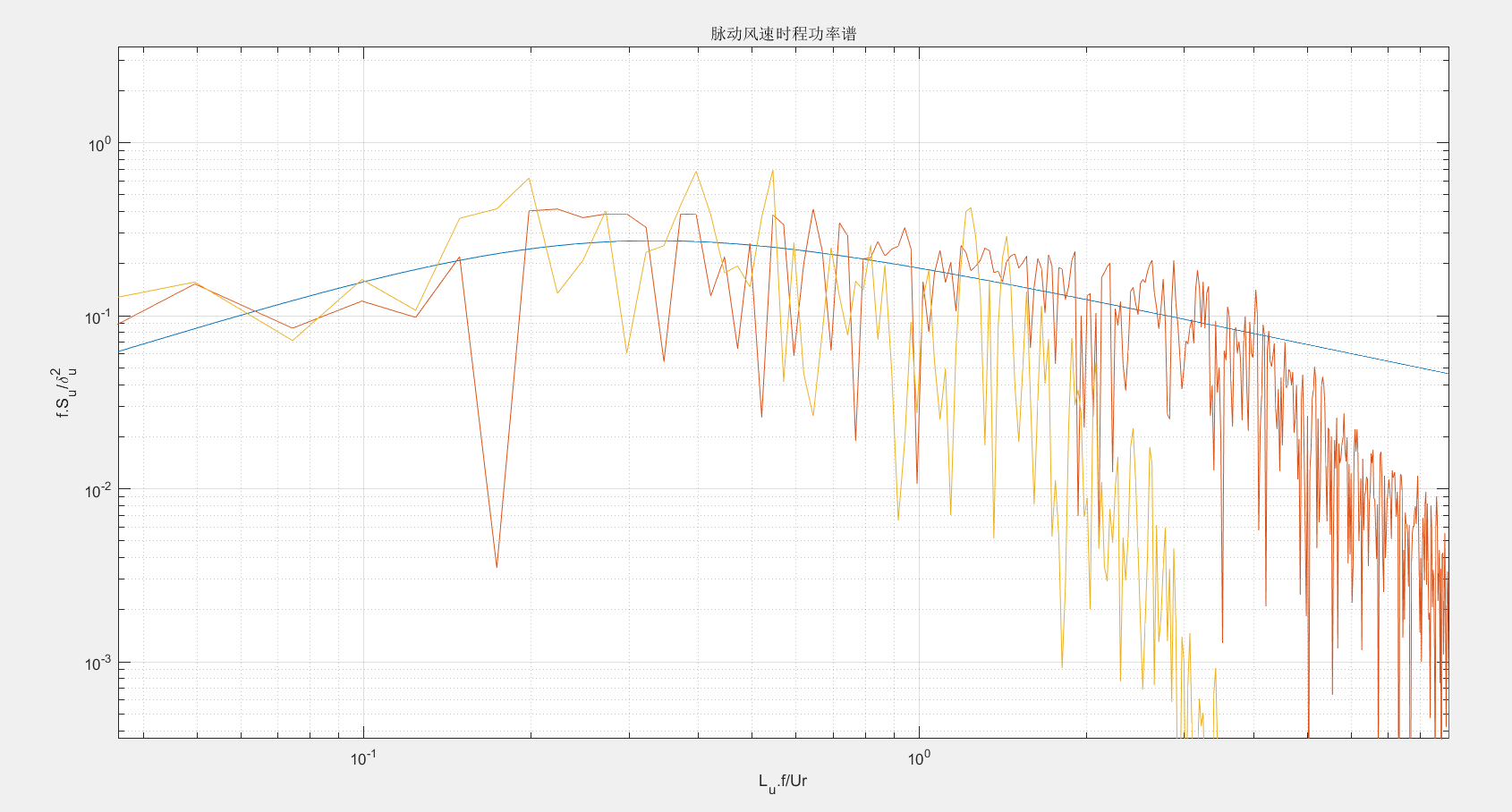

    @coolhhh c2dd387c-f339-4a1f-b60b-927cdaa404f0-image.png 加密一下入口的建筑处的网格,效果还是好很多的,感谢大佬。
