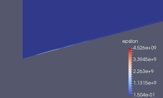

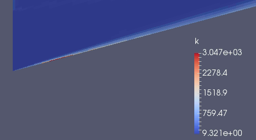

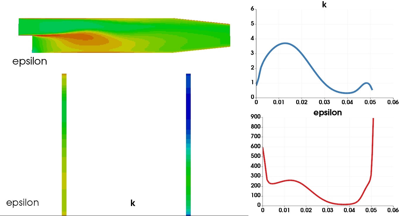

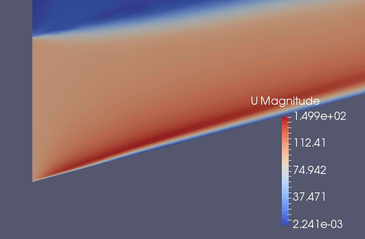

    @李东岳 恰好有个问题与您的回复相关,想请教一下
    比如对于喷射流,壁面边界的速度梯度特别大,使用低雷诺数的k,epsilon的边界条件kLowReWallFunction和kLowReWallFunction,yPlus在1上下,计算结果显示k与epsilon在壁面相邻的网格产生非常大的值。
    1 请问这样的计算结果合理吗?或者有没有其他好的处理方法或者建议。
    2 您上面的回复提到,“k和epsilon场你会发现很大差别,k在壁面减弱,epsilon在壁面很强。”这句话该怎么理解呢?比如下面几张图的算例中显示,k和epsilon在壁面都是有一个极大值的。
    0_1492082414490_upload-53be12d7-45f9-4cb4-a9e0-d0e4481d49c2
    0_1492082450515_upload-898a92e1-e2f5-4154-afd6-4c86cb622e06
    0_1492082488732_upload-62c387e4-8860-47b8-bfaa-5374b8b4cd68

    @yuan_neu
    能否附带个网格图?并且显示cell data而非point data,并作crinkle切分?有的时候普通云图显示的不利于判断结果。
    k是湍流动能,如果只是考虑壁面处,湍流动能和湍流动能耗散率都应该是0,但是会导致nut的奇异,因此一般都是设置一个比较小的值。在网格点处,湍流动能壁面附近也不是特别强烈,但是湍流动能会在避免耗散很强烈因此值比较大。
    举个例子,无论你内部流场怎么的繁琐,靠近壁面都应该表现类似的特征:壁面epsilon倾向增大,k倾向降低。看方程28,在距离壁面网格越来越密的时候,epsilon会越来越大。

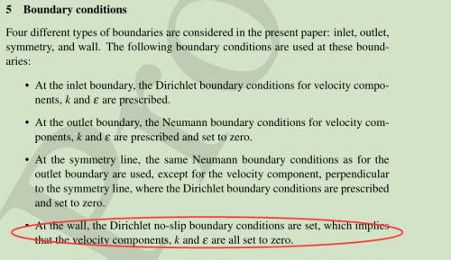

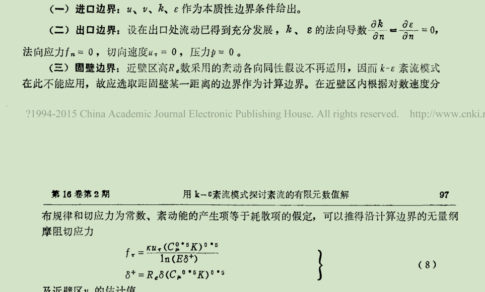

    lsprxd
    在 中回复了 CFD中文网 最后由 编辑
    @cfd-china link text!![alt text]0_1492654992588_QQ截图20170420102158.png 这是这个文献上说的在固壁上的条件;还有一篇文献直接在壁面设置为0了link text0_1492655090308_QQ截图20170420101901.png
