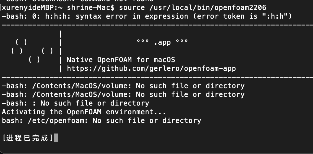

    shrine
    在 中回复了 Rafe 最后由 shrine 编辑
    #19
    @rafe
    2112安装失败
    2206成功
    然后不知道怎么办

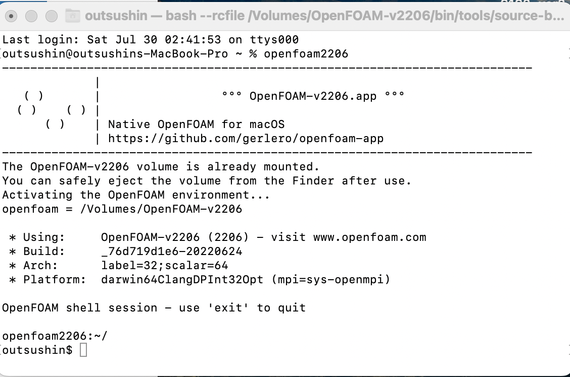

    #20
    @shrine
    你是homebrew那条命令安装的吗?我人在国外,不知道是不是有些必要的东西被墙了,导致你安装过程出了问题。
    安装好后,按照github链接里的说明,在终端输入“openfoam2206”(见我的第二行命令),这样就算是进入openfoam的环境里了,可以在算例的文件夹下输入各种openfoam指令了。我试过自定义的solver的编译和并行计算,都没有问题。
    我是M1芯片ARM架构的,导致虚拟机Linux安装open foam也失败,所以才选了这个app版本。如果是英特尔的芯片,不妨尝试UTM装Linux,这样学习openfoam可以更好地过渡到超算上。
