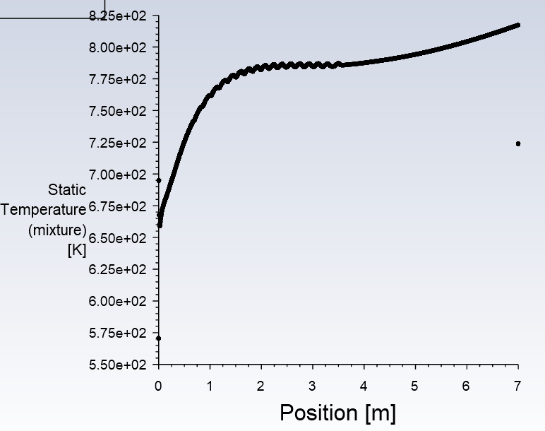

  4. VOF模型+Lee模型是不是没办法模拟出两相区的温度恒定以及干涸点的温度突变?
2 帖子 2 发布者 3.3k 浏览
    LYHua
    5eed8fd4-9397-41d2-b885-8959ce6871cf-image.png 图1

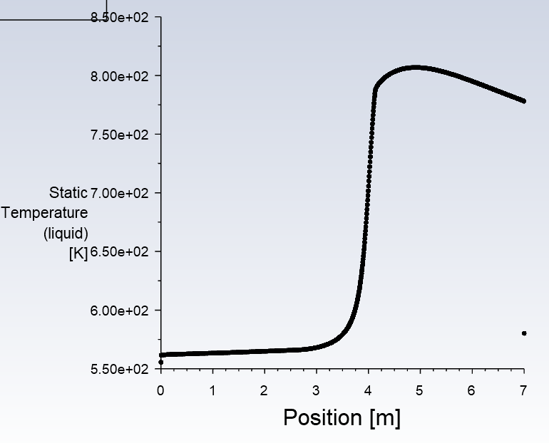

    各位前辈,我将fluent官方案例的设置(欧拉临界热流沸腾模型)改成VOF+Lee模型后就模拟不出上图的温度趋势了。f0dd19fc-adb7-42f2-9245-496794390d68-image.png 图2
    是我设置的不对还是VOF+Lee模型本身就模拟不出图1的这种效果呢?

    感觉 VOF+LEE是不是没有考虑核态沸腾 所以不会有达到饱和温度之后温度下降那一块,而正是这一块才导致沸腾换热系数上升
