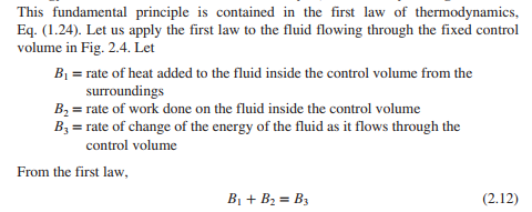

    我最近在用openfoam计算一个简单的强迫振动问题,想要验证能量守恒的关系(Loose Leaf for Modern Compressible Flow With Historical Perspective (John Anderson) )。
    因为我是计算不可压缩的问题,所以能量方程有一定简化。这里我等号左侧第一二项为0(没有热量变化和旋转),左侧最后一项也为0(没有外力)

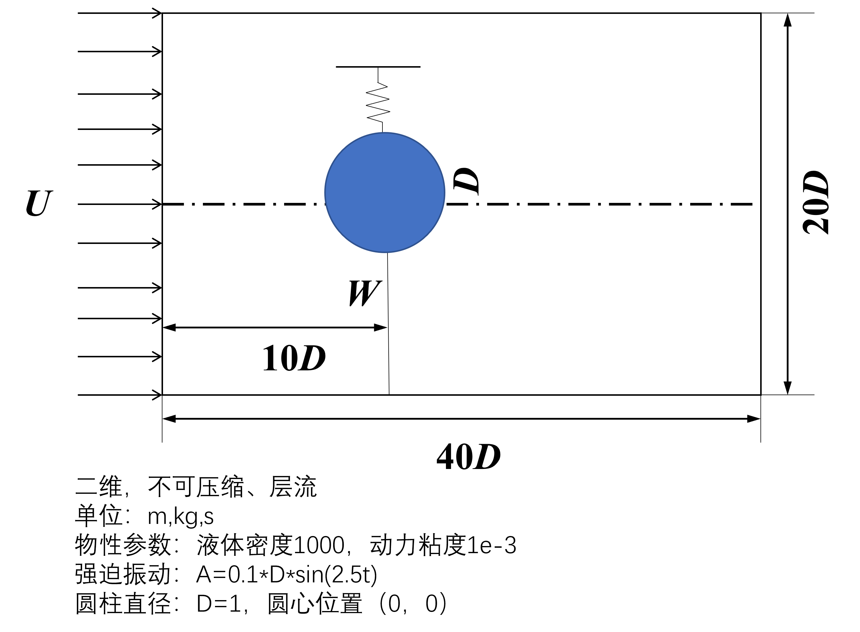

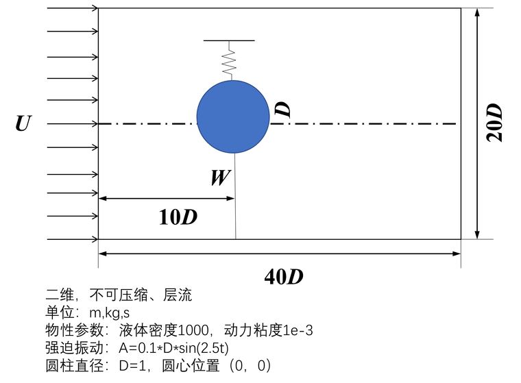

    模型如下:

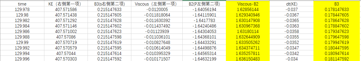

    后面通过输出每个时刻的速度压力场处理公式里的各项,但是结果相差很大,可以说完全不守恒。我以为不可压缩问题天然满足能量守恒公式,结果和算例贴在下面。
    5d56cbb9-09c3-40ef-b4b7-730dbf9f387d-image.png c2case.7z
    这个结果相差一个数量级

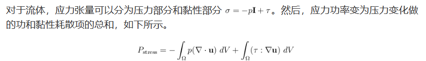

    我分析有两个原因,一个是选的能量公式 有误,在openfoam里输出每项的时候有误,所以在comsol里验证了一次,结果和openfoam的相差不大136227fe-398e-4fab-854e-314e72e1ca1f-image.png (后面整理了再贴出来)。如何计算质量守恒和能量守恒 | COMSOL 博客

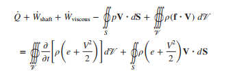

    替代文字
    这个方程,如果看积分项,就是左边第4个,为什么存在压力的速度对流?不可压缩不存在这个

    @李东岳
    李老师,这个项我理解是应力张量拆开了。
    我计算的这项就是各个边界上的压力和速度通量。
    另外不可压缩不存在这项的话是否意味着计算结果为0,但我算出来是有值的。
    另外我参考comsol里的能量公式,去掉传热部分应该是一致的。
    https://cn.comsol.com/blogs/how-to-calculate-mass-conservation-and-energy-balance
    不可压这一项是0,方程就不存在这一项。comsol的压力对流存在值?

    @李东岳 在 openfoam 不可压缩计算中的能量守恒 中说:
    替代文字
    老师好,这个公式我又重新检查了,对应的是压力梯度项。
    这部分展开后,在不可压缩流动中,右侧第一项确实是0,但是第二项积分应该不为零。同时我也很难理解,这两项积分后通过高斯公式转换为面积分不应该是相同的式子吗,怎么会有不一样的结果呢。
    你那个白色图里面的方程。我看还有能量,那个是可压缩的方程吧?
