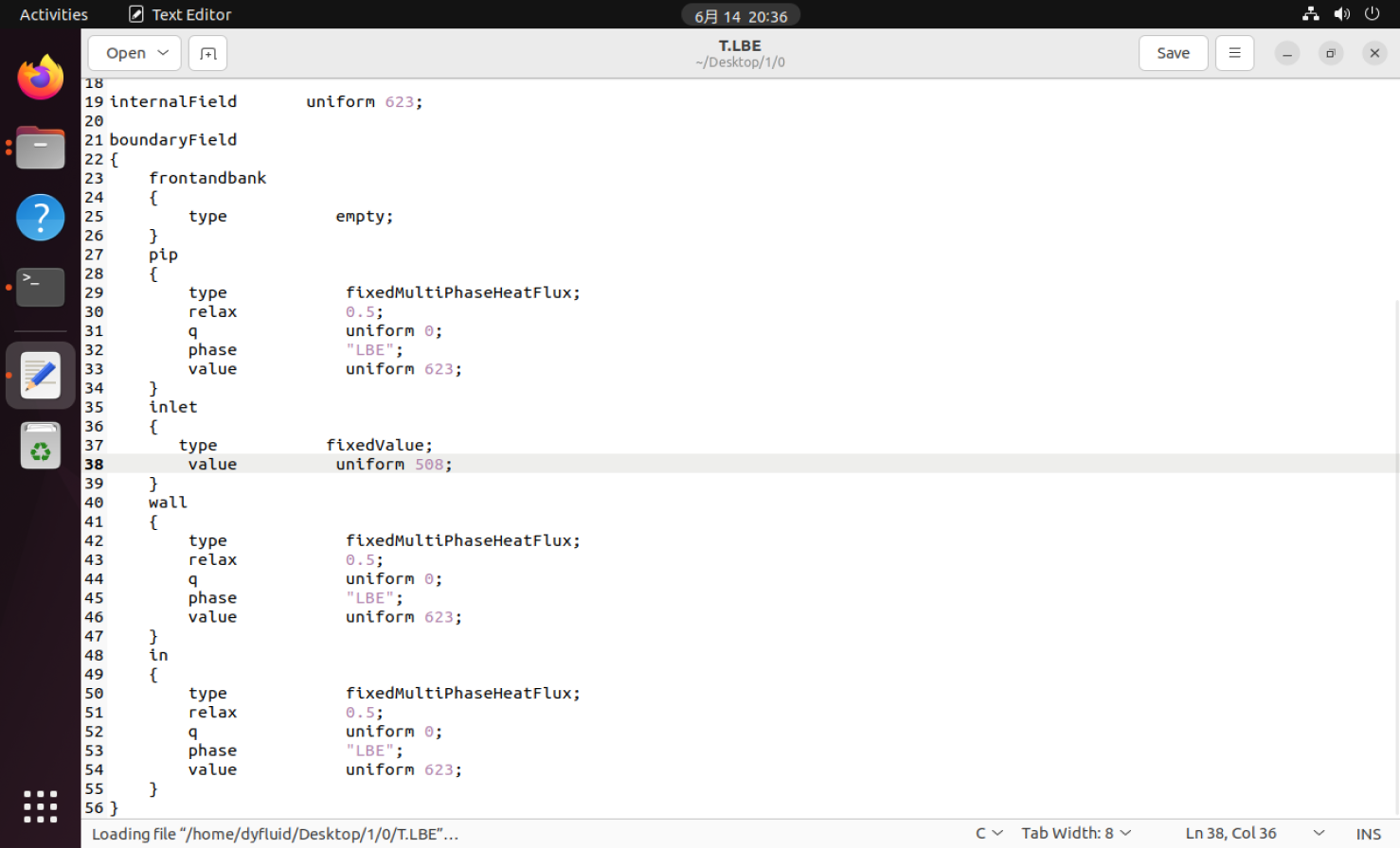

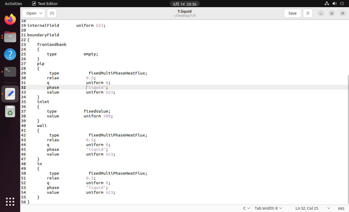

    有没有大佬知道这个温度可以从哪个方面调整,改了好久没改好。
    下面是每个T文件,我是仿造着wallBoiling1D_3phase这个算例来做的,不过算上水蒸发我有四相。

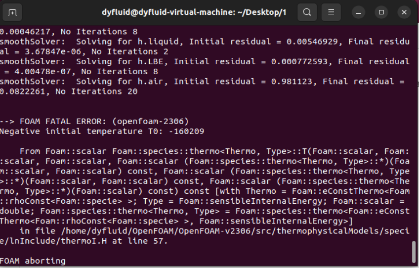

    这是数值溢出了。出现了极高温。
    我看边界只有in和wall,没有out。这个流域没有出口?
    没有出口的容器,还不停蒸发。那不是高压锅了,可不是高温了。

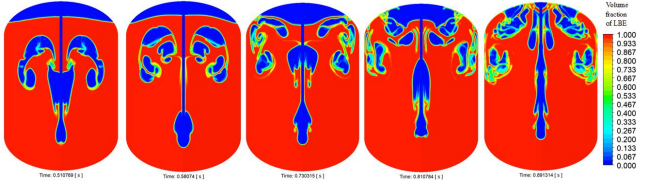

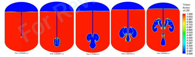

    但是我的模型是必须在一个密闭容器内,下半铅铋溶液,上半是可压得气体,然后注水喷放,虽然最后会超压,那可以算超压之前得这段变化吗,用fuent是下面这样
    bestucanB 1 条回复 最后回复
