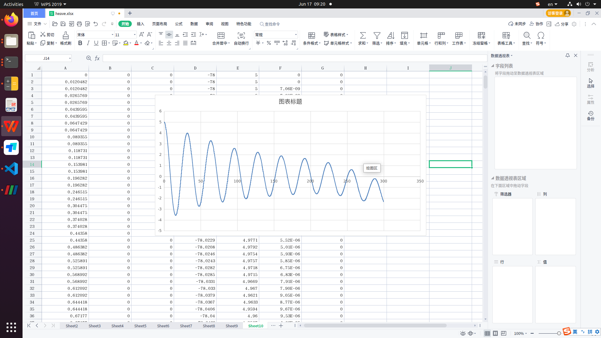

    我采用重叠网格对浮式平台做自由衰减,结果自由衰减的数据曲线到最后不符合自由衰减的趋势,而是还向下偏移了,不知道是什么情况造成的,希望有人帮我看看一下,为什么会出现这种情况。

    整体下移,那不就是“水平面”下降了。
    忙猜几个原因:
    1. 漏水了。误差导致水的体积减少了
    2. 水面起浪了。船现在处于浪底。
    接着仿真。看看能不能浮起来。能浮起来就是浪导致的。越来越低,就是真漏水了:136:

    @chenboyao 在 寻求帮忙看看采用重叠网格对平台做自由衰减后自由衰减曲线不符合衰减曲线的原因 中说:
    您好,请问您的自由衰减实验做成功了嘛?我现在也在做浮式平台的自由衰减实验,也遇到过类似的问题,想很您交流一下:chouchou:
