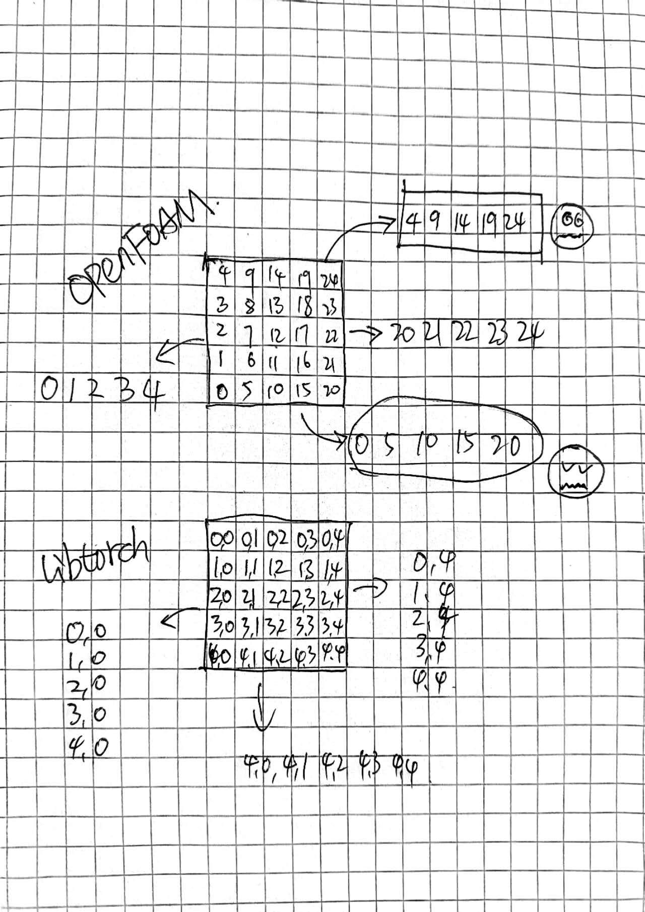

    因为OpenFOAM的编号类似一个数组,是类似下图这种编号。在这种情况下,比如上边界对应的网格编号就是4 9 14 19 20这种。规律是有,这我知道,但是明显就麻烦好多。
    libtorch下面因为主要处理图像识别,那面是按照二维数组来存储。比如下图就是长5宽5的数组。OpenFOAM编号4 9 14 19 20的网格单元,在libtorch里面就简单很多:00 01 02 03 04。
    现在打算把OpenFOAM数据输入到libtorch里面。这个一一对应关系花了我好长时间来搞。比如对于上边界:
    4  -> 00
    9  -> 01
    14  -> 02
    19  -> 03
    20 -> 04
    看起来吧,也能写,就是挺麻烦 :136: 有点像是硬植入。我在用PINN算顶盖驱动流的时候,把libtorch的数据转换成OpenFOAM的时候,处理的就挺麻烦。
    不知道其他人有没有什么更简单的方法

    假设libtorch的数组为 lib[i][j],OpenFOAM的数组为op[25]
    那么,按照libtorch的位置坐标i,j,OpenFOAM对应位置的坐标表达式为
    op[4-i+j*5]
    测试两个边界
    (i,j) | 对应坐标下OpenFOAM的索引
    (0,0) | op[4]
    (0,1) | op[9]
    (0,2) | op[14]
    (0,3) | op[19]
    (0,4) | op[24]
    (0,0) | op[4]
    (1,0) | op[3]
    (2,0) | op[2]
    (3,0) | op[1]
    (4,0) | op[0]

    libtorchTensor[i][j] = U[pixel - 1 - i + j*pixel].x() << endl;
    大佬写的这个确实比我写的简单。屌。网格是这种Pixel*Pixel的正方形这种赋值可以。
    我刚试了一下,如果是140*140的网格,总共19600个单元。pixel - 1 - i + j*pixel最大编号干到140-1 - 139 + 139*140是19460?
    bestucanB 1 条回复 最后回复
    在 中回复了 李东岳 最后由 bestucan 编辑
    @李东岳 在 OpenFOAM与libtorch的数据对应 中说:
    我刚试了一下,如果是140140的网格,总共19600个单元。pixel - 1 - i + jpixel最大编号干到140-1 - 139 + 139*140是19460?
    由李老师的第一贴里的图片可知OpenFOAM方格里,最大索引数字是24,在右上角。
    右上角在libtorch里的坐标是(0, pixel)
    所以应该是
    pixel - 1 - i + j*pixel = 140-1-0+139*140=19599
    这个公式不只是二维数组切换成一维数组(二维数组写成一维很简单,乘以行长加一起就行了)
    这个公式还完成了一个“旋转”。旋转的是“递增索引”的方向。OpenFOAM是竖着从下往上。libtorch是横着从左往右。所以有点绕。
    pixel = 5就是我写的公式了,我和大佬想一起了,真是英雄所见略同(。・`ω´・)
    屌!!:wolaile: :wolaile: :wolaile: :wolaile:
    之前我还是思维定势了,比如5$\times$5的网格,我把libtorch那面的网格处理成{5,5}的,就有对应这个问题。目前有一个更好的方式,把libtorch那面的网格处理成{25,1,2}的tensor,会简单很多。
